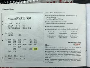

Welche Bremsbeläge für vorne brauche ich? Anhand der PR Nummer finde ich nichts
X4A B0B D36 G0C 1AC 8GU
JID C6A HH7 __ 1GB 1NL
8YM 8L7 8RM 8BG 8WD 8TC
__ 2ZA
__ 2B2 5SD 5RQ QG1
7MG G39
Könnt ihr mir bitte weiterhelfen
  • Welche brembeläge Brauche ich Beitrag #2
Was soll das markierte QG1 ? Ist doch Ölwechselintervall LL
Ich finde 1ZF und 1ZM, aber ohne Gewähr
  • Welche brembeläge Brauche ich Beitrag #3
Laut dem ETKA hast du die PR Nummer 1ZF
Somit benötigst du die Teilenummer 1K0 698 151 F oder die Economy Variante JZW 698 151.
Damit kannst du am leichtesten im Zubehör suchen....
