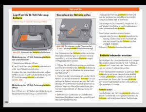

Hallo allerseits! Hat jemand einen heißen Tipp für die PHEV-Fahrer? Batterie im herkömmlichen Sinne habe ich im Motorraum anscheinend nicht - zumindest habe ich nichts gefunden, was wie eine aussieht.
  • Wechseln von Gast Nutzer auf Hauptnutzer nicht möglich Beitrag #35
@Heggi Kofferraum, steht das nicht auch in der BDA, der ersten Anlaufstelle?
  • Wechseln von Gast Nutzer auf Hauptnutzer nicht möglich Beitrag #36
Ich bin ja geneigt, zu schreiben "das solltest du doch wissen, du bist doch hier der Experte". Aber das endet ja nur im passiv-aggressiven Schwanzvergleich, und das wollen wir uns sicher beide sparen, oder? :) Deshalb ganz sachlich: nein, tut es nicht. Zumindest habe ich keinen Eintrag dazu gefunden. Genausowenig wie eine abklemmbare Batterie im Kofferraum. Ich bin aber auch alles andere als ein Experte... 🤷🏻‍♂️
  • Wechseln von Gast Nutzer auf Hauptnutzer nicht möglich Beitrag #37
Nachtrag: nun doch gefunden, Dank Google und eines PDF namens Rettungskarte. Muss man ernsthaft in neueren Autos erstmal Schrauben lösen, um an die Batterie zu kommen? Da freu ich mich ja jetzt schon, wenn ich mal in der Pampa Starthilfe brauche...

@Heggi
Bin ich Experte? Sicherlich nicht. Kann ich lesen? Ja.
Ganz ohne Google:

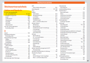

Deshalb hilft der Blick in das Stichwortverzeichnis, wofür man auch kein Experte sein muss und einen "Schwanzvergleich" und solche Sprüche braucht es nicht 😏
  • Wechseln von Gast Nutzer auf Hauptnutzer nicht möglich Beitrag #40
Vor allem kannst du die Suchfunktion der digitalen Version eindeutig besser bedienen als ich das Stichwortverzeichnis der analogen ;) auf "12-Volt-Batterie" wäre ich ernsthaft nicht gekommen - jetzt hab ich's bei mir auch gefunden.
Danke für die Info!
