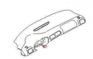

hier mal die Position von dem teil:

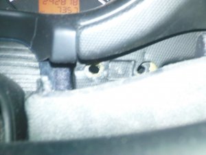

hier jetzt mal das Foto von der leeren stelle. Rechts und links das loch sind nasen von der abdeckung und in der mitte das viereckige, da muss das teil hin und dann mit ner schraube gesichert werden. dann wird darauf die abdeckung geklipst.
Durch die Oberfläche sieht man das es auf jeden fall noch ein teil vom A-brett ist
