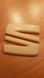

Ich habe meine Embleme in 25% Salzsäure aus dem Baumarkt gelegt. Das größere vorne hat 2 Wochen drin gelegen (Die Schicht hat sich einfach abgelöst). Das hinten war hartnäckiger und hat 4 Wochen gebraucht. Zwischendrin wurde die Salzsäure 2 mal gewechselt. Die Embleme sind mehrschichtig. Beim kleinen hinteren Emblem musste ich eine Art Kupferfolie mit einem scharfen Messer anheben und konnte die Schicht mit der Pinzette und etwas Kraftaufwand wie Folie abziehen. Leider habe ich keine Bilder der Zwischenschritte. Nur das Endergebnis von vorne hatte ich festgehalten.
Das Gefäß wurde im Keller am offenen Fenster aufgestellt. Ätzende Dämpfe. Jedenfalls vom Geruch her.
  • SUCHE schwarze Embleme Beitrag #17
Das nenn ich mal ein sauberes Ergebnis!
