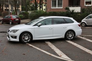

Moin,
da ich meine Skoda-Winteralu's vom Oktavia II mit fast neuen M+S nicht verschachern wollte, und sie mit 205/55R16H auf 6,5x16H2 ET50 auch gut passen, bin ich damit zum TÜV. Da aber Skoda kein Festigkeitsgutachten rausgibt, klappt es mit einer Einzelabnahme nicht.
Es gibt aber eine Lösung, die geholfen hat. Eine Kopie des Skoda Ersatzteikatalogs, um nachzuweisen, dass es Serienfelgen sind, und eine Kopie vom alten Fahrzeugschein, aus dem die Achslasten hervor gehen. Dann beim TÜV eine Abnahme vom Baurat (Kosten ca. 90 €), und er hat mir auch direkt die Spurplatten (vorne 11, hinten 20mm je Seite) mit eingetragen!

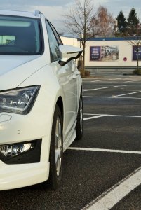

Jetzt noch ein bisschen hübscher gemacht mit schwarzer Folie.
  • Skoda-Winteralu's auf dem 5F Beitrag #3
Ganz hübsch. Aber irgendwie winzig. Sieht aus als ober er gleich auf dem Boden aufsetzt.
Da wirken die Felgen des Smart und des Corsa riesig.
