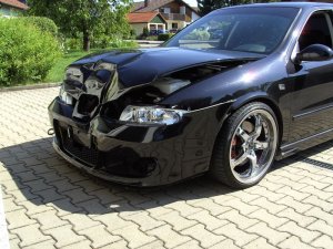

wie gesagt, ich mach ihn morgen soweit fertig, dass ich die motorhaube aufkriege. Dienstag fahre ich dann zu SMW und lasse mir den KVA schreiben, mal gucken was die jungs dazu sagen werden...
solange nichts "schwieriges" zu reparieren ist, werde ich es selbst machen...

So schlimm sieht das doch gar nicht aus, denke mal, da kann man bestimmt auch vieles wieder richten, die Schürze ist ja auch nur ein wenig eingedrückt.
Vielleicht ists bei Dir wie bei "pussy-hunter".
Er konnte seine Schürze ja auch weiterverwenden und da sah das Ganze viel schlimmer aus.

Sieht wirklich halb so wild aus.
Wie Franz schon geschrieben hat, sah es bei mir um einiges heftiger aus:
attachment.php
Die Frontschürze konnte ich mit nem Fön wieder hinbiegen, sodaß fast garnixmehr zu sehen ist.
Sobald man die Front vom Fahrzeug trennt, bekommt sie schon fast von alleine ihre ursprüngliche Form zurück.
So wie es bei dir aussieht, werden wahrscheinlich die Halter oben am Grill abgebrochen sein.
Den Grill kann man seperat nachkaufen und wenn die Frontschürze keine Kratzer hat, dann kannst dir das Lackieren auch sparen.
Auf jeden Fall muss die Front erstmal runter, um zu sehn, was drunter los ist.

so hab mit der großen cam nochma fotos gemacht...
sieht aus, als wenn nichts mit dem träger ist...
ja der grill ist gebrochen an einer stelle und die halter sind raus... naja mal gucken was ich noch aus der stange rauskriege, ja "neue" stoßstange wird eh gebrauch sein:D, denn originalteile(neu) sind viel zu teuer...
so long toxic
War heute im AH und habe mir den KVA geholt!~1200€!
Schuerze inkl. Lackierung, aber ohne die ges. Einsaetze ~580€
202€ arbeitslohn
der rest wie gitter, grill, traeger(die ohne begutachtung eh verzogen sind;)) ~200€
der rest ist MwSt...
Bau jez auf TS um, aber finde nur welche aus polen(standort polen, deutschland) bei ebay, kann man denen vertrauen?
Woher kriegt man die plastenieten, die denn grill oben fest halten?
Mfg toxic
