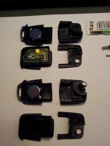

Hi, hab mir nen Cupra R zugelegt, nachdem ich vorher nen 1M TDI hatte, und ja, der Threadstarter beschreibt 1:1 mein Problem. Bin es vom TDI gewohnt gewesen das Fahrzeug mit dem Schlüssel in der Tasche aus der Distanz öffnen und schliessen zu können. Und hier muss ich nun echt am Auto dranstehen damit sich fast tut, oftmals auch erst nach mehrmaligem Drücken...
Mitgeliefert war ein Klappschlüssel, der optisch in ziemlich armseeligen Zustand war, deswegen hatte ich bereits das Gehäuse gewechselt, und bei der Gelegenheit auch ne neue Batterie eingepflanzt, 2013-03-06 17.25.33_Bildgröße ändern.jpg
aber wie auch bereits hier häufiger beschrieben, brachte dies keine Verbesserung...
Also will ich nun die Sendeeinheit tauschen, aber wonach muss ich da exakt suchen, hab häufiger gelesen da gäbe es schon bereits Unterschiede allein beim 1M, und nun mischen sich noch die aktuellen Modelle dazu...
