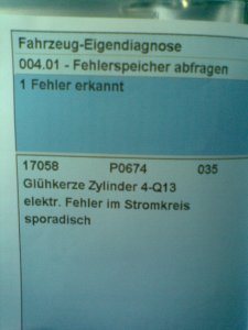

Bei mir war's der Geber für die Kühlmitteltemperatur, stand allerdings auch so im Fehlerspeicher. Am besten mal nachsehen, ob Du schon den neuen grünen hast oder den alten, gerne kaputtgehenden schwarzen...
  • Motorkontrollleuchte seit rund 2 Jahren Beitrag #20
So, hab gestern nochmal den Zettel vorgekramt :) ... war irgendwie doch nix mit Literatur *grübel*
