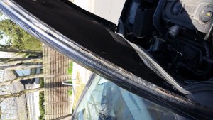

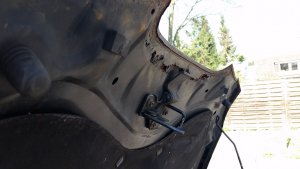

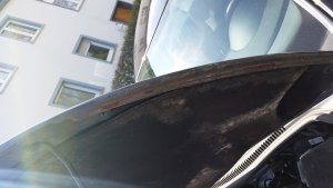

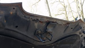

Nun bekam ich vor 2 Wochen den Schock, als ich meine verrostete Motorhaube sah.(Fotos anbei)
Man beachte: Das Fahrzeug steht seit 3 Jahren in der Garage jede Nacht und auch den halben Tag.
Wie kann so etwas passieren?!? Das habe ich bei einem VW etc noch nie gesehen das nach 4 Jahren eine komplette Motorhaube verrostet ist.
Nun soll mich diese Motorhaube wieder 900€ incl. Lackierung kosten :(
Keine Möglichkeit der Garantie laut meinem Seat Händler.... das ist echt bitter!

tus-boys: Lass Dich nicht so schnell abspeisen. Es sollte geklärt werden, ob er Rost von innen oder aussen entstanden ist. Von außen gibt es leider nur die 3 Jahre Lackgarantie. Von innen aber die 10 (12?) Jahre Durchrostungsgarantie. Aber auch nach Ablauf der Lackgarantie würde ich einen Kulanzantrag nicht ganz den (Teil-)Erfolg absprechen. Was mich aber stutzen lässt, der Rostbefall ist so stark, dass muss doch schon vorher, also auch bei einer Wartung aufgefallen sein.
Oder wurde die Haube bei einer Beschädigung schon einmal gewechselt?
btw: Bei der Steuerkette hast Du doch hoffentlich eine Kulanz bekommen, oder?…wenn nicht, hast Du vielleicht auch den falschen Händler.
und…Parken in der Garage ist nicht unbedingt das günstigste gegen Rostbefall. Vielleicht mag der Lack außen geschont werden, aber durch das "Mikroklima"…heiss, kalt und vor allem Feucht, z.B. nach Regenfahrt - in einer (Einzel-)Garage kann der Rostfraß von innen "befördert" werden.

Vielleicht hatts die Motorhaube mal "gestaucht" durch ein Unfall und beim Knick hat sich der Rost gebildet.
