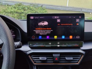

Hier das 12" im Leon:IMG_20210718_174859.jpg

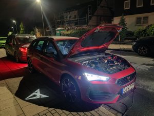

Dazu habe ich das große Glück meinen Softwarehaushalt wieder selbst zu regeln, somit habe ich keine großen Probleme (mehr).
Kleine Bugs dienen aber für die Unterhaltung.🤣
VW-VAS Ladegerät dran und los geht's.
Aufgrund meiner sehr limitierten Zeit zumeist nachts 🥲

Sehr schick. Müsste das Formentor Display sein, oder? Schade das das nicht ebenfalls direkt in den Leon gewandert ist. Sieht mit den schmalen Rändern deutlich moderner aus.
Der Faultierduftbaum, wenn es denn tatsächlich einer ist, ist ja knuffig.
  • Meich's CUPRA Leon Sportstourer PHEV Beitrag #25
Genau, es ist das Formentor 12" Display.
Wie bei VW und Skoda ist es nur den reinen Batteriefahrzeugen vorbehalten bzw dem Formentor. Man braucht ja noch einen kleinen künstlichen Mehrwert/Unterschied.
Jau, es ist kein langweiliger Wunderbaum oder eine OP-Maske, es ist mein Lieblingstier und steht für mein Gemüt 🤣😎

Ich nutze genau dafür einfach die Kacheln in der unteren Reihe als Orientierung. So wie bei Meich oben dargestellt. die beiden Linken sind Klima/Sitzheizung Fahrer, die beiden rechten sind Klima/Sitzheizung Beifahrer und die in der Mitte quasi für die Laustärke. Funktioniert ganz gut.
