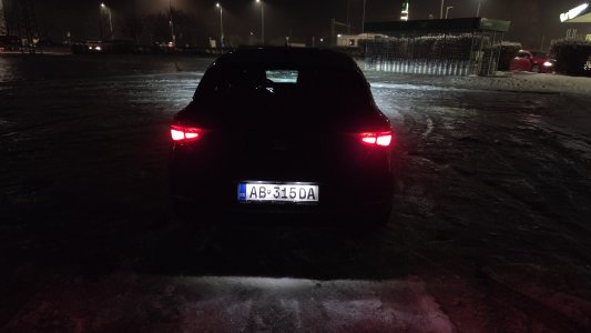

Hallo an alle. Habe eine Frage bezüglich der Lichterkombination. Wir haben heute den Leon für meine Frau abgeholt, habe aber leider bei der Übergabe festgestellt dass die Heckleuchten sehr "basic" sind. Der "Freundliche" hat mir nur gesagt dass die dynamischen blinker und die schönere Grafik erst ab der FR-Stufe dabei sind. Das hat mich bisschen gewundert, letztes Jahr habe ich mir eine Style Family Konfiguration "live" angeschaut und die hate die schönen Heckleuchten mit der Leiste usw.
Ist dass den überhaupt so in Ordnung? Ich meine es wirkt bisschen störend wenn vorne schöne Matrix-LED-Scheinwerfer verbaut sind und hinten es wie halogen aussieht.
Hat da jemand Erfahrung warum es so ist, und seit wann?

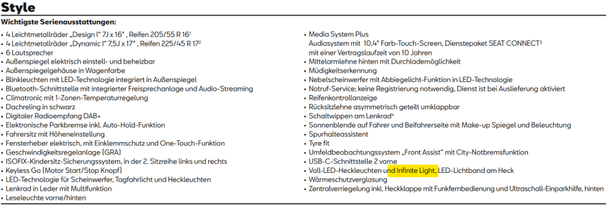

Gemäß Preisliste 10/2025 bei allen Serie und zumindest auf der Seat Seite ist keine neuere geltende Preisliste abgelegt.
Falls du vor 10/2025 bestellt hast, müsstest du mal nach der vorher geltenden Preisliste schauen.
Komisch ist nur die Fußnote 1, "Serie nur für Leon Sportstourer", wobei ich denke damit ist die Fußnote 1 des Gepäckraumrollo gemeint

Den Bildern nach handelt es sich nicht um ein "deutsches" Fahrzeug. Es muss die Ausstattungsliste des entsprechenden Landes geprüft werden. Evtl. gibt es da Abweichungen zwischen den Versionen.

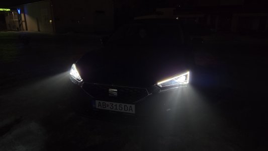

Weil es mir gerade noch auffällt, da leuchtet ja das ganze LED-Band gar nicht, gibt es das so überhaupt?
Weil ich kenne nur entweder LED-Band statisch oder LED-Band mit animierten Infinite Light. Habe ich so noch nie gesehen!
Edit: Gerade den angeschaut, sehr interessant, da wird ein Lichtband gar nicht erst beworben, so wie es in den deutschsprachigen Katalogen D/A/CH ist.

Ja, es ist wirklich so, dass es sich bei der Style-Ausstattung um die “Eco” LED-Heckleuchten handelt. Es handelt sich um eine slowakische Ausführung. Die Unterschiede bei den Heckleuchten waren mir allerdings nicht bewusst – eine solche Ausführung habe ich bisher nirgends gesehen. Wie @Froobs erwähnt hat, bin ich von der statischen Variante des LED-Bands ausgegangen.
Meine Frage ist jetzt: Sind die Lichter hardwareseitig identisch? Oder ist es nur ein grosses Reflexionsband und die Leuchten selbst haben das LED-Band einfach nicht eingebaut?
