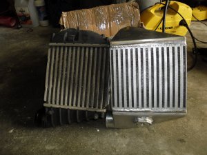

Reservoir Dog
3.084
Naja, so toll ist der originale auch nicht. Für nen Standart K03 ok, aber das wars auch schon.
Hier nen Bild, besser gehts nicht.
236 KB
leon 1m Allrad: AGA Downpipe und LLK? Beitrag #17
Löwenart
2.963
Was man erkennt schaut gar nicht so übel aus.
Die originalen LLKs sind allesamt besser als ihr Ruf. Oft erreichen sie nur einen schlechteren Wirkungsgrad, weil der OEM auf dem schmalen Grad zwischen Luftwiderstand (zur Verbrauchsoptimierung) und Kühlleistung wandeln muss. Die Qualität der Netze die ich bisher offen gesehen habe war bei allen Serien-LLKs ziemlich gut. Sie sind eben relativ punktgenau auf die entsprechende Luftmasse und die dabei auftretenden Temps (abhängig vom Ladedruck) ausgelegt. Mit entsprechender Anströmung liefern zwei kleine SMICs auch deutlich konstantere Kühlleistungen als ein fast hohler Wiltec-FMIC.

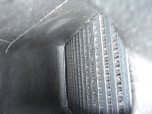

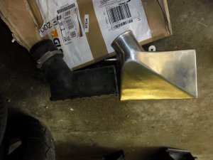

Reservoir Dog
3.084
Fährt sich auch gut.
Diesen Sommer war es ja leider nicht möglich den Ansaugluft-Temps zu loggen.
Mit dem Serien-LLK hatte ich im Sommer bei 31° locker 70° Ansauglufttemp. und das ohne NSW und mit Schlitzen in der Radhausschale. Also nicht wirklich optimal, aber auch nicht schlechte als manche Zubehör-LLKs!
Nicht alle LLKs taugen was, da hast du schon recht. Vorallem FMICs die von der Kühlluft nicht ordentlich durchströmt werden und die nicht an die dahinterliegenden Wasser- und Klimakühler weiterleiten. Dann hat man extreme probleme mit dem Kühlwasser! Auch nicht schön.
