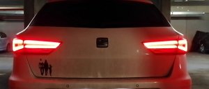

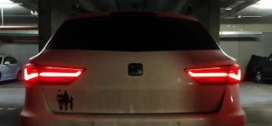

Hallo Leute!
Ich weiß nicht ob ich in diesem Thread richtig bin, hoffe jedoch auf eure Erfahrungen ;-) besitze einen Leon 5F FL (BJ2018) daher etwas andere Rücklichter als das Vorgängermodell. Ganz unerfahren bezüglich Vcds bin ich nicht, aber besteht die Möglichkeit die Rücklichter so zu codieren das der obere LED Streifen nur mit dem Abblendlicht angeht?? Im Anhang einmal mit dem Streifen und ohne. Foto wurde während dem Blinken gemacht da sich diese Streifen dabei ausschalten.
Ich wäre für Ratschläge sehr dankbar!

  • Led Streifen via Vcds codieren (5F FL) Beitrag #2
Geht nicht
  • Led Streifen via Vcds codieren (5F FL) Beitrag #3
Danke für die Antwort.
Könntest du mir nur sagen warum das nicht geht?
Es muss ja separat angesteuert werden da eben beim Blinken der gleiche Effekt.
LG
  • Led Streifen via Vcds codieren (5F FL) Beitrag #4
Es wird nicht separat gesteuert.
Die Logik sitzt in der Rückleuchte.
Schau dir Mal an wie viele Kabel an die Rückleuchten gehen....
  • Led Streifen via Vcds codieren (5F FL) Beitrag #5
Sehr schade
