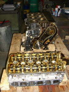

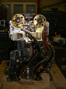

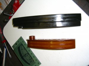

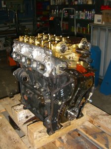

Oh ja, die bösen Gleitschienen :D Der Typ hat echt Ahnung, da is der Motorschaden schon programmiert...:rolleyes: Und das MAterial kostet bei SEAT als Originalteil auch nedd viel mehr.
Hier hast mal ein Bild, was alles weg muss, um an die Gleitschienen zu kommen... da kannste die 80 Euro für die Ketten auch noch drauf legen ;) Udn mal abschätzen, wie viel Arbeit das wohl ist, um an die Plastedinger ran zu kommen ;)
Ich sag immer noch, du machst dich nur selber verrückt. Ich mach mit den Geräuschen und ständigen Verbrennungsaussetzern die 200.000 km noch voll. Und das bei nem Ölwechselintervall von 25 - 35tkm :D
PS: Der Utnerschied zu dem Motor,w o wir aktuell drin haben ist nur, dass wir oben im Kopf noch eine 3. Kette haben, wärhend beim BDE eine Kette alle 2 Nockenwellen antreibt. Beim AUE geht die von unten nur auf 1 Nockenwelle, udn die werden dann mittels 3. Kette zusammengefasst.
