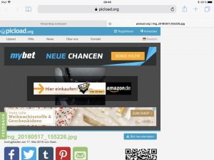

Und wieder bin ich so blöd und klicke auf die Links.
Kann man externe Anbieter nicht irgendwie sperren?
leondriver22
Das ist das was ich sehe wenn ich auf deinen Link klicke.
  • Kniearibag ausbauen Beitrag #8
Am besten die Forum Bilder upload Funktion nehmen oder einen ordentlichen Bilder Hoster wie abload.de
