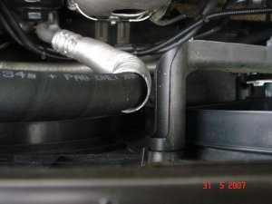

Habe dann in den Motorraus reingeschaut und festgestellt, dass der Klimaschlauch sehr ungünstig plaziert ist und zwar genau an den Motorlüfter. Dieser Schlauch wurde vom Motorlüfter angeritzt und somit hat dieser Schlauch ein Loch!
Habe auch Bilder davon gemacht.

Der Schlauch hat sich wohl aus einer Klammer gelöst.

Es kann natürlich sein, dass der Schlauch bei einem Ölwechsel verdrückt bzw. verschoben worden ist. So blöd, dass er durch den Motorlüfter zerstört worden ist.

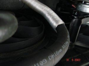

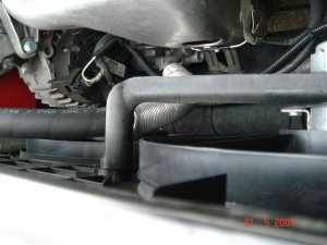

ich hab da auch keine klammer....
- sieht wirklich nicht toll aus, so von wegen befestigung und so.
- der schlauch geht von oben, aus dem kleinen alutöpfchen an einem stück runter irgendwo da runter, keine klammern in der nähe, wenn ich wollte könnte ich den schlauch auch gegen die radiatoren drücken.
- auf deinem bild sieht man ja die ganze klimasuppe verspritzt oder täuscht das? übrigends wenn der kompressor trocken gelaufen ist, kann er dabei auch kaputt gehen. hab das irgendwo mal hier gelesen. nicht schön so was.
- sieht dein klimaschlauch dünner aus als meiner oder täuscht das auch? ist dein schlauch auch so original beschriftet wie meiner? nicht dass da jemand schon mal gefummelt hat und nen falschen schlauch eingebaut hat.

LEONO, Danke für deine Bilder.
Dann ist mein Leon nicht der einzige, bei dem der Schlauch so schlecht drin ist.
