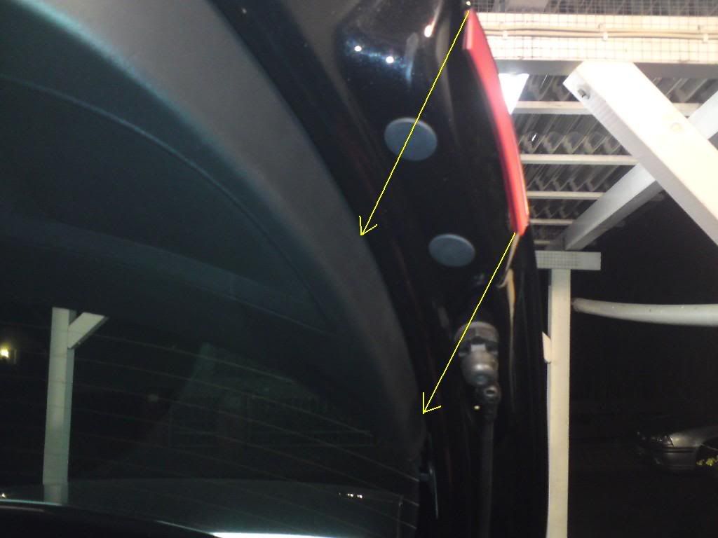

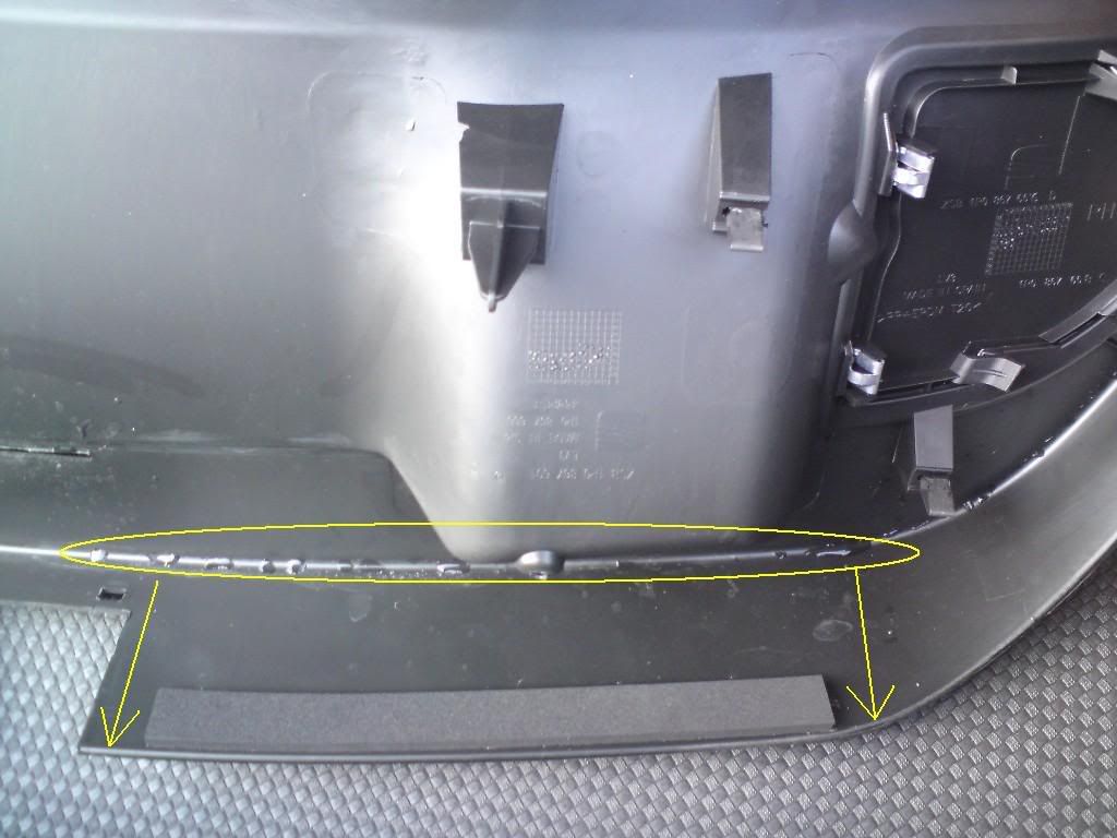

Nein, mach Dir mal keine Gedanken. Ich habe heute die Verkleidung der Heckklappe abgebaut und habe des Rätsels Lösung gefunden und auch gleich ein paar Fotos gemacht. Die Mulde mit dem Heckklappengriff ist absolut dicht, jedenfalls bei meinem Löwen. Bei mir ist es vielmehr so, dass sich das Wasser außen am unteren Rand der Rückleuchten sammelt - habe ich schon bei vielen Löwen gesehen und ist wohl normal so. Wenn man dann die Heckklappe öffnet und der Wagen etwas schräg steht (beispielsweise mit den rechten Rädern auf dem Bürgersteig), dann läuft das Wasser von den Rückleuchten bis zum äußeren Rand der Leuchten und läuft von dort aus über das Blech unter die Verkleidung. Sobald man die Heckklappe wieder schließt, läuft das Wasser innerhalb der Verkleidung ganz nach unten, wovon es dann nach und nach bei geschlossener Klappe in die Rille der Kofferraumdichtung läuft. Meiner Meinung nach ist das ganze wohl schlecht zu ändern und erklärt auch, warum es bei mir immer nur geringe Mengen Wasser waren. Wäre tatsächlich irgendetwas undicht, dann hätte bei dem Regenwetter der vergangenen Tage der ganze Kofferraum volllaufen müssen. So ist es aber ein Problem(chen), das physikalisch leicht nachvollziehbar ist und das beim schräg parken wohl nicht vermieden werden kann, es sei denn, man lässt halt eben die Klappe zu. Die Bauteile wie beispielsweise Heckwischermotor, Rückleuchten und Heckklappengriff waren rundum trocken und auch das Blech auf der Innenseite war bis zum unteren Rand der Klappe trocken.

Ja, so ist es. Und dass das Wasser von außen und von oben kommt, zeigt deutlich mein 2. Foto: Da kann man am rechten Bildrand erkennen, dass sogar noch oben im Bereich der Verkleidung im Winkel Wassertropfen sind. Die könnten unmöglich dahin kommen, wenn das Wasser mittig an der Heckklappe oder am Wischermotor eintreten würde.
