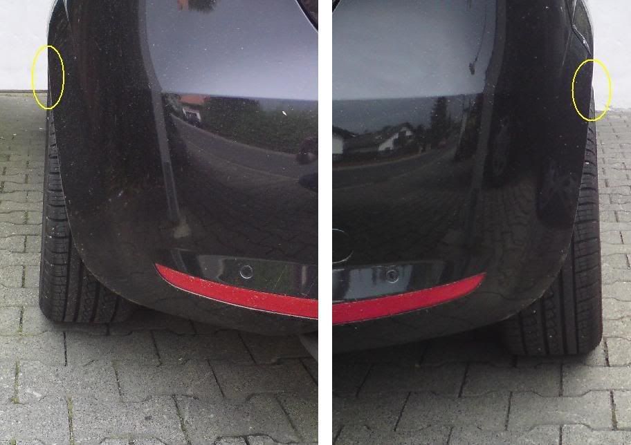

Hinterräder stehen unterschiedlich aus den Radhäusern
Diskutiere Hinterräder stehen unterschiedlich aus den Radhäusern im 1P - Fahrwerk & Räder Forum im Bereich 1P - Tuning; Hallo zusammen, erst nach der Tieferlegung und der Spurverbreiterung fiel mir auf, dass das rechte Hinterrad ca. 1cm weiter aus dem Radhaus steht...
  • Hinterräder stehen unterschiedlich aus den Radhäusern Beitrag #1
Leon-Klaus
Leon-Klaus
2.658
erst nach der Tieferlegung und der Spurverbreiterung fiel mir auf, dass das rechte Hinterrad ca. 1cm weiter aus dem Radhaus steht wie das linke (siehe Bilder weiter unten). Man sieht deutlich, dass das rechte Rad oben fast mit der Radhauskante abschließt, während das linke Rad innerhalb des Radhauses liegt. Es könnte auch sein, dass das vorher schon so war, aber die Spurplatten machen es erst richtig deutlich. Ich habe nochmal mit meiner "Tieferlegungs- und Verbreiterungswerkstatt" gesprochen, und am morgigen Samstag soll noch einmal eine Achsvermessung durchgeführt werden, und ich bin jetzt schon auf die derzeitigen Sturzwerte der Hinterräder gespannt. Seit der letzten Vermessung nach der Tieferlegung und Verbreiterung bin ich ca. 1.200 km gefahren. Bei der Vermessung hatte ich hinten links -1°47' und hinten rechts -1°30'. Es könnte natürlich auch sein, dass die Achse ein wenig nach rechts versetzt ist (ich glaube, bis 6mm geht die Toleranz). Dann könnte es schon sein, dass das rechte Rad 6mm weiter raus geht und das linke 6mm weiter rein. Wenn man ein paar Meter hinter dem Wagen steht und jeweils auf die Hinterräder schaut, haben sie schon beide rein optisch jeweils ordentlich Negativsturz. Na ja, ich warte mal morgen die Vermessung ab, dann weiß ich mehr. Vielleicht kann man ja auch rechts den Sturz ein klein wenig mehr negativ und links etwas mehr positiv einstellen, damit es nicht ganz so sehr auffällt. Ach so: Bei den Spurplatten wurde kein Fehler gemacht. Es sind jeweils H&R 20mm-Platten. :D Hier mal die Bilder:

Habe die beiden Bilder unter obigem Link nochmal aktualisiert. Ich hoffe, es kommt einigermaßen rüber.

Bei 6mm maximaler Toleranz (habe ich hier mal in irgendeinem anderen Thread gelesen) bedeutet das ja, dass das eine Rad 6mm weiter raus steht und das andere das gleiche Maß weiter rein. Das fällt dann natürlich extrem auf, denn von den Außenkanten der Räder betrachtet haben diese dann 12mm, sprich 1,2cm, Unterschied. Zum momentanen Zeitpunkt würde ich links locker eine 25er Spurplatte statt der jetzigen 20er Platte draufbekommen, rechts aber niemals. Ich berichte dann später, was bei der Vermessung herausgekommen ist.

Nach was ich gesehn habe in unterlagen,kan es eigentlich nur 2 grunde geben fur die unterschiede;falsch eingestelte geometrie,oder...irgentwo etwas an der hintere aufhangung verzogen.
Der Toleranz is nicht so gross was ich gesehn habe bei der Sollwerte der Geometrie.Etwas kan man heraus arbeiten,aber sehr wenig.
Montage Toleranz gibt es nicht beim Fahrwerk oder Aufhangung.....nur bei der Carosserie gibt es Officiele Toleranz.Der Hinterachse must genau in der mitte stehn.
In der Unterlagen gibt es wohl einige daten die du selbe ausmessen kan.Die sind bei alle Leons nicht motor abhangig sondern nach type Fahrwerk was verbaut is.
Sende dir morgen sofort alle unterlagen ;)

Yiippiieehh, Yabbadabbaduuu..... :):):):):):):) Mein Problem ist behoben...
Vorhin hatte ich nun meinen erneuten Termin zur Achsvermessung bzw. zur Überprüfung des Sturzes der Hinterräder, und siehe da: Seit der Tieferlegung und der anschließenden Vermessung vor 4 Wochen hatte sich der Sturz des linkes Hinterrades total verstellt. Vorher waren es bei der Ausgangsvermessung (siehe oben) -1°47 und jetzt waren es knapp -3°, obwohl das maximale Maß -1°50 ist!!! Ich wusste gar nicht, dass die Werte so weit Richtung oben-innen abweichen können. Das linke Hinterrad wurde wieder auf einen normalen Wert innerhalb der Toleranz gestellt und ich konnte hinter dem Wagen stehend sehen, wie das Rad oben langsam wieder nach außen kam. Hierdurch wurde zwar minimal die Spur des Rades verstellt, was im Anschluss dann aber ebenfalls korrigiert wurde. Nun stimmt optisch alles wieder und beide Räder schließen gleichermaßen mit dem Radhaus ab. Das Lenkrad steht bei Geradeausfahrt so wie vorher auch gerade - perfekt! Warum sich der Sturz hinten links so dermaßen verstellen konnte, ist mir und allen Beteiligten nach wie vor ein Rätsel. Ich war vor 4 Wochen selbst dabei, als der Mechaniker alle Schrauben fest angezogen hat. Mann, bin ich froh, dass das nun behoben ist... und der schwarze Abt sieht nun so richtig symmetrisch fett aus... :D
