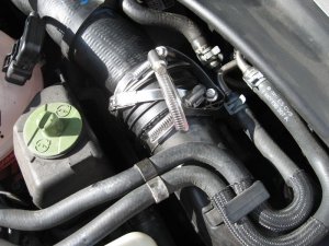

Am Freitag hat er's wieder getan. :angry:
Mußte auf der A45 auf'm Standstreifen halten, hab mich nicht sehr wohlgefühlt da, trotz Warndreieck und Warnweste. Hatte zum Glück bissl Werkzeug im Kofferraum und konnte die Klammer runterziehen und nach ner Weile das ganze Geraffel wieder notdürftig zusammenstecken.
Hab mich dann an der Abfahrt Florstadt mit jemandem vom Pannendienst getroffen, der hat das dann mal bombensicher mit vier Schlauchschellen geflickt. :)
