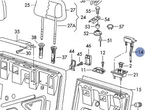

Diskutiere Hebel zum Umlegen der Rückbank rausgerissen im 1M - Mängelliste Forum im Bereich Der Leon 1; Wenn man den Hebel von aussen wechseln kann, um so besser :)
Das wusste ich nicht.
Vielleicht erkennst du am Bild, was bei dir kaputt ist.
Hebel zum Umlegen der Rückbank rausgerissen Beitrag #21
gruene_blitz
905
Hebel zum Umlegen der Rückbank rausgerissen Beitrag #22
shark
888
Ist bestimmt der Griff ( Nr. 14 ) , die bekommst du auch nicht " heile " ausgebaut .
Ich musste sie auch " rausbrechen " als ich meine Rücksitzbank umgebaut hatte .

genau der Griff ist bei mir abgebrochen.. nachdem ich gestern nochmal dran gezogen habe.. ist er komplett abgebrochen.. so das ich ihn so rausziehen konnte.
Nun ist die Frage, wo bekomme ich außer beim Freundlichen noch so einen Grill her ?
Und die andere Frage ist, wie bekomme ich die Rückbank entriegelt ?
Oder brauche ich die garnicht entriegeln ? wenn der rest vom Griff eh schon durchgefallen ist ?
Ist der Griff auf beiden Seiten gleich ? bei mir ist er nämlich auf der Beifahrerseite hinten gebrochen.

Den Griff gibts nur beim Händler , kostet auch nicht viel .
Wenn der Rest schon nach unten durchgefallen ist brauchst du auch nichts zu zerlegen .
Schau dir mal die Rücksitzbank von hinten an , da ist so ein " kleiner Schlitz " in der Ecke .

@ Gruener_Blitz: Danke für die Explosionszeichnung, werde das bei mir demnächst wohl auch mal in Angriff nehmen müssen. Blöder Hebel...
@Meninwhite28: Um die Rückbank zu entriegeln musst du vom Kofferraum aus mit einem Schraubendreher den Riegel nach oben aus der Rastung drücken. Man benötigt etwas Geduld aber es ist möglich.

Ich hab das auch mal versucht vom Koffer aus hab ich es beim besten Willen nicht fertig gebracht.
hab dann die Rückenlehne unten aus der Halterung gelöst und die ganze Lehne mit einem Schraubenzieher nach oben gehebelt. Dann konnte ich sie nach vorne ziehen und sie entriegelte sich
Hab mich auch ziemlich lange darüber geärgert, zumals das noch nicht mal meine Rückbank war, die bei mir festhing
