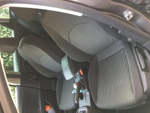

Hallo habe jetzt fast 1Jahr meinen Technik Grauen Leon 5F
So habe ich ihn bekommen.

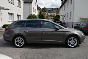

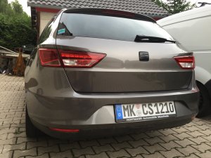

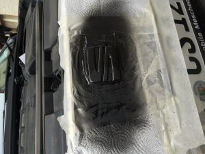

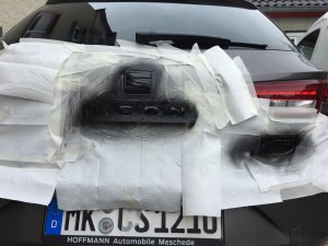

Umgebaut wurde als 1.
Alle Embleme mit Sprühfolie geschwärzt
Aber das gefiel mir nicht wirklich gut mit der Sprühfolie.
Also müsste es Später Lackiert werden.

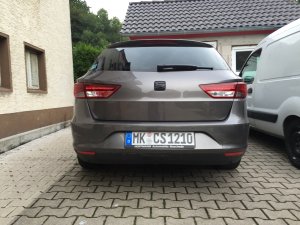

1 Woche später wurde er schon Codiert von dem User JOKER555 danke dir nochmal dazu.
Dann wurde die Rückfahrkamera und Led Blinker Birnen eingebaut.

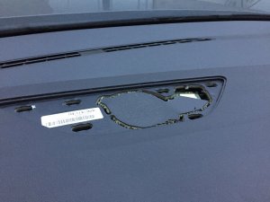

Desweiteren kamen;
Motorhauben Dämpfer
Fr Einstiegsleisten
US Licht Schaltbar im Carmenü
Klimatisiertes Handschuhfach
Fächerspritzdüsen

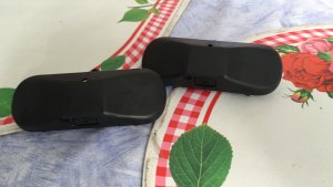

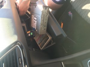

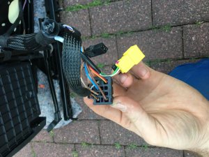

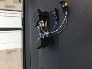

Habe mich dann an das Seat Soundsystem gesetz mit erfolg.
Codierung über NBG Coding danke Thomas
Darauf hin musste ich dann ein Adapterkabel bauen weil
ich ja jetzt den Center und Subwoofer habe.
Bilder Folgen

HIer noch die Bilder zu dem Seat Soundstystem Ausbau.

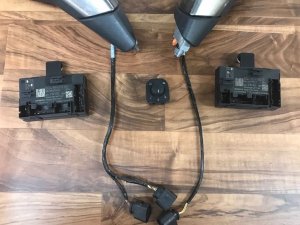

Desweiteren ist eine FR Innenaustattung mit Türpappen besorgt worden.
Nachdem ich mir Tage lang die Stromlaufpläne von dem Fr Türen gelesen habe und versucht habe die Led Streifen zu Codieren bin ich dran verzweifelt.
Wurden am Anfang mit einer Sicherung nur über Zündplus betrieben da ich vom BCM kein Signal bekommen habe.
Habe es nun aber wie im Golf 7 angeschlossen weil ich sowieso nur die Farbe Rot haben wollte.
Sind nun auch Regelbar in der Helligkeit.
Türkabelbäume aus dem FR hatte ich auch und Leitungen zu den BCM wurden gelegt.
Elektrisch anklappende Spiegel wurden auch verbaut zufällig alles aus einen Schlacht FR.

Hast du den Quadlock selber gebaut? Die beiden "Abzweiger" hast du für den Center und Sub genommen? Sprich du hast nur Kabel verlegt und dann dort direkt angeschlossen? Und das funktioniert so?
Habe gerade oben gelesen, dass du den selber gebaut hast. Was wurde dann da codiert? Kannst du das sagen?
Wo hast du den Center und Sub denn besorgt?
  • Hallucingens Leon ST Style Beitrag #12

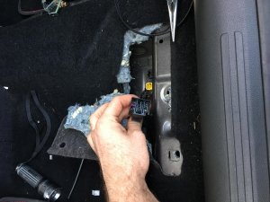

Gedämmt wurde auch.
---------- Beitrag am 24.07.2017 um 11:37 Uhr ergänzt ---------- letzte Änderung am 24.07.2017 um 11:36 Uhr ----------
Jap genau weil ich das 8RM Radio habe und nun DSP vom Sounstystem freigeschaltet bekommen habe.
Dadurch ändert sich die Pinbelegung vom Radio.
Weil Center und Sub ja Separat sind.
  • Hallucingens Leon ST Style Beitrag #13
Wäre dein Adapter bei dem Navi ohne Soundsystem der Gleiche? Dort ändert sich die Belegung ja wohl auch.
  • Hallucingens Leon ST Style Beitrag #14
ja klar aber der Adapter bringt nix ohne es freigeschaltet zu haben.
  • Hallucingens Leon ST Style Beitrag #15
Ich denke, dass sollte mit VCP machbar sein :)
Und Center und Subwoofer haste dir beim Freundlichen besorgt oder wo?
  • Hallucingens Leon ST Style Beitrag #16
Geht nur mit VCP dann haste den Subwoofer freigeschaltet und merkst gleich das der Sound anders geworden ist.
Weil du jetzt den Beifahrer Tieftöner als Sub bedienen kannst aber der Fahrer Tieftöner nun den Center spielt.
Subwoofer habe ich bei Kleinanzeigen mir besorgt weil Günstiger und Rest kostet keine 20E uro neu.

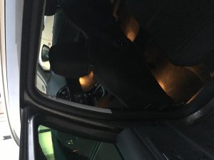

Fussraumbeleuchtung Hinten ist auch gekommen.
