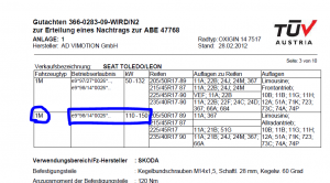

ich hab einen Seat Leon 1M 1.9 Tdi mit 150ps vom Jahr 2005.Hab neue Alufelgen fuer mein Auto gekauft.Die Alufelgen sind:
http://www.ebay.de/itm/Oxigin-Felgen-14-7-5x17-ET35-5x100-SW-fur-Seat-Cordoba-Ibiza-Ibiza-Cupra-Ibiza-S-/162042229353
Mit diesen Alufelgen hab ich natuerlich auch die Gutachten bekommen.Meine Frage war ob ich die Alufelgen auf den Fahrzeugschein eintragen muss.
Die zweite Frage ist da ich auf meinem Auto auch Spurplatten montieren moechte,muss man die auch eintragen lassen?
Ich wollte nur hinten 10mm pro Rad montieren.
Liebe Gruesse:)

Seltsam, der Leon ist nicht in der Liste aufgeführt.
Wenn ich deine Kfz. Daten eingebe : passt nicht für Seat Leon

Wenn Du Spurplatten montieren möchtest, müssen sowohl die Felgen als auch die Platten eingetragen werden, selbst wenn die Felgen eine ABE haben, da sich mehrere Veränderungen am Fahrwerk immer gegenseitig beeinflussen und immer eine TÜV/Dekra-Abnahme erforderlich machen ;)

Mit der ABE kannst Du die Felgen sofort fahren, wenn alles andere am Fahrwerk noch Original ist! Die ABE musst Du dann immer im Auto haben.
Wenn Du Spurplatten montierst, musst Du aber zum TÜV/Dekra und sie eintragen lassen.

Morgen Jungs!
Danke schoen @ Lippi fuer di Antwort.
Gibt ist solche Unterschied zwischen ABE und Gutacthen?
Was ich hab ist:
