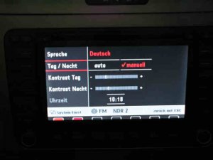

Habe allerdings jetzt als Standard den Nachtmodus im NAVI.
Ich finde das sieht besser aus.
Wenn Du willst kann ich ja mal nen Bild von meiner Kontrast-Einstellung machen.

Morgen hast Du das Bild..
Bild ist da. :]
Falls es dann immer noch nicht klappt, kannst Dir das ja auch mal in Natura ansehen. Vielleicht stimmt mit Deinem Display auch etwas nicht.

Hai!
@AndiFR:
Hat ein bißchen was gebracht mit Deinen Einstellungen, aber so richtig toll ist es immer noch nicht.
Dennoch Danke! :]

Tja, sieht scheinbar wirklich so aus, als wäre das TFT meines MFD-2 dunkler als andere. Also kein Wunder, daß ich bei Dämmerung darauf so schlecht etwas erkennen kann. Der :) ist an der Sache dran.
