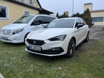

Servus Männer,
Habe mir einen Cupra Grill für meinen KL aus Polen geordert. Hat das schonmal jemand umgerüstet und kann etwas dazu sagen, evtl Tipps für den Umbau.
Ich weiß, wird nicht so prall aussehen und nach misch masch ohne die Cupra-Stoßstange oder Felgen, aber den Erdgas gabs halt nicht als Cupra.
Ausgangsbasis ist mein Excellence.

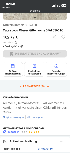

Moin
Ich hätte auch Interesse meinem KL eine Cupra Front zu spendieren, könntest du mir verraten, wo du deine Front bekommen hast? MfG
  • Cupra Grill an normale Stoßstange? Beitrag #6
Ovoko.de und da bei Hetman Motors. Ist ber nur der Grill mit Rahmen und Logo.IMG_1972.png

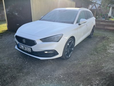

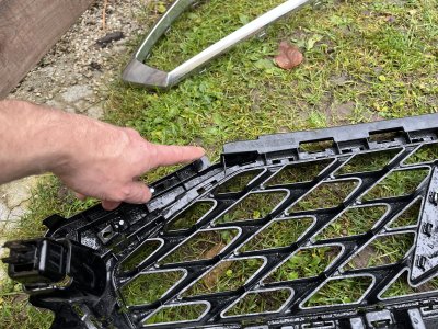

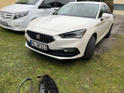

Ok hat nicht funktioniert. Der Cupragrill ist flacher gebaut, bzw. die Cuprastossstange weiter Richtung Motorraum ausgestellt. Der Steg trägt zu dick auf.
Aber zumindest den Rahmen konnte man umbauen. Irres gefummel. Haben noch versucht etwas Material abzunehmen aber stand dann wieder an. Alsooooo bleiben lassen.

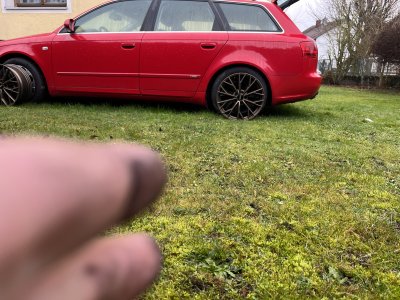

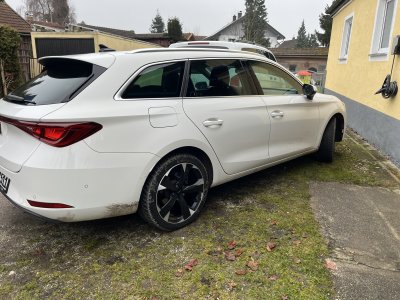

Die Cupra-Felgen sind schick. Hat sich jetzt aber rausgestellt, dass alle vier Kumho wp 52+ einen Höhenschlag haben und nicht die Ultrawheels die ich zuerst in Verdacht hatte, also wiiiiieder runter. Sind ja erst knapp 2300€ draufgegangen.

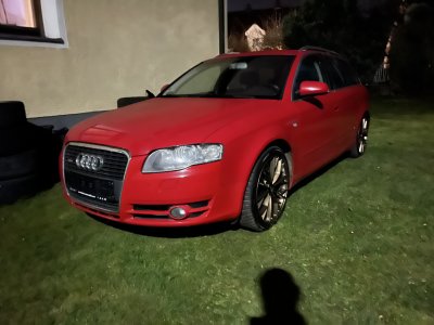

Habs rausgenommen. Die kommen richtig gut auf dem A4 meines SohnesIMG_2007.jpeg
