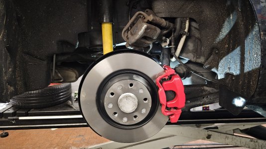

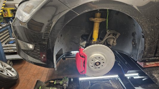

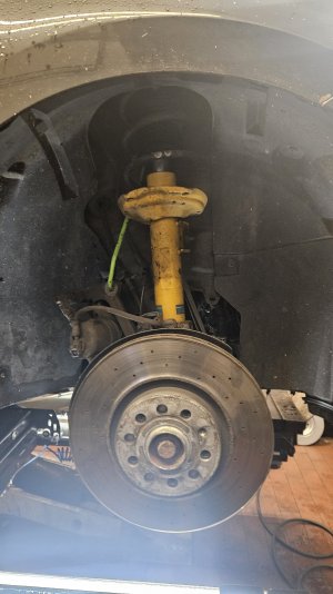

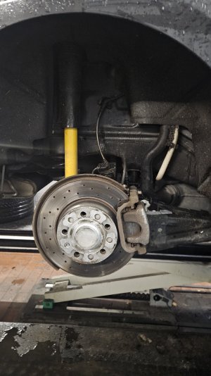

Morgen,
der Umbau hat fast reibungslos geklappt, das mit den minderst 17 Zoll Felgen kann ich bestätigen, kann jetzt meine 16 Zoll Räder mit nagelneuen Reifen auf markenlosen Felgen verkloppen... naja.
Der Umbau vorne war sonst kein Problem, hat alles so wie gedacht gepasst, hinten war es etwas schwieriger.
Um das Ankerblech anzubringen, muss die Radnabe demontiert werden, was zum Glück bei mir einigermaßen gut abging.
Dann habe ich die falschen Gleitbleche für die Bremsklötze bestellt und zu guter Letzt, passten die Bremsschläuche nicht.
Die normale Bremse hat ein M10 Gewinde, die vom Cupra Bremssattel M12, hab ich leider vorher nicht verglichen.
Soll aber heute alles kommen, dann gehe ich davon aus, dass alles dann fertig ist und ich mich auf die Suche nach 18 Zoll Winterräder machen kann ;)
Gruß und danke für den Support - TOP
