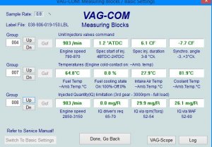

Sorry fuer die verspaetete Antwort.Haben ein Baby bekommen deswegen hab ich nicht zu viel Zeit gehabt.
Heute hab ich mit Vag die MWB 4,7 und 8 kontrolliert.
Poste ich das Bild hier:
Hab ich richtig gemacht?
Danke!

Der Motor sollte beim Messen an sein.

Der Motor war warm wo ich MWB 4,7,8 gemessen habe.
Bei diesem kalten Wetter raucht mein Auto nicht mehr aber das Oel fehlt und beim laufenden Motor,stinkt es...
Musste vor 10 Tagen auch die Gluehkerzen wechseln.

Gruppe 4, letzter Eintrag. Beim letzten Zahnriemwechseln wurde da wohl was verstellt (oder war von Werk aus schon so).
Sprich, deine Nockenwelleneinstellung ist zu spät (liegt bei -7).

Gruppe 4,erster Eintrag stimmt auch nicht,muss zwischen 790-870 sein und ist 930.
Hab dieses im Internet gefunden(auf Englisch)und ich hoffe da ich am Wochenende den Zahnriemen richtig einrichten kann.
Spricht immer ueber PD.

Gruppe 4, letzter Eintrag sieht ok aus.....
Drehzahl pro minute bleibt immer hoch!
