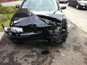

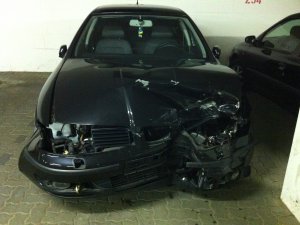

Um es einfach auf den Punkt zu bringen hatte heute nach der Arbeit nen Unfall:mad::cry:
von der alten Dame worde mir die Vorfahrt genommen.....Fazit: vorne Matsch (bilder folgen)
nun meine Frage gibt es noch andere Kühlergrills die bei meinem Seat Leon 1m passen.
Vom Golf oder so da bei mir um die ecke Kiesow ist aber stehen keine Leons nur ibiza und ab und zumal ein Toledo
Toledo müsste eigentlich passen und andere Front teile ja auch???
brauche vorne so ziemlich alles neu

wow den hats aber ganz schön erwischt :astonish:
bin mal gespannt was der Gutachter dazu sagt und ob es sich überhaupt noch lohnt das Auto zu reparieren!! Je nach dem was am Rahmen dran ist dann wird das wahrscheilich heftig teuer werden :(
Ich drück dir mal die Daumen das es alles einigermaßen glatt über die Bühne geht:wave:
  • Anderer Kühlergrill??(weitere Frontteile) nach Unfall Beitrag #5
Ach du heilige Sch......
Na dann hoffe ich für dich daß der Gutachter da kein Todesurteil für den Leon schreibt!
Und die Airbags sind nicht aufgegangen???
Oder seh ich das nur nicht richtig auf den Bildern?!

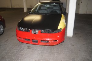

So im Anhang mal ein bild nach dem Richten und anpassen der Teile...
alles Original Teile kein Nachbau....
Schürze und Kotflügel günstig von Ebay Haube direkt von Seat

  • Anderer Kühlergrill??(weitere Frontteile) nach Unfall Beitrag #19
super!! sieht doch schon wieder wie ein Löwe aus ;) ich hoffe das es weiter in dem Tempo geht
  • Anderer Kühlergrill??(weitere Frontteile) nach Unfall Beitrag #20
wird ja jetzt schneller xD;) war nur das richten des lenksträgers bissel schwirig aber Onkel ist Karosseriebauer und mit Vatis erfahrung lief das dann alles gut ab ;)
nur hoffe der Lacker braucht nid lange naja aber wenn er mich als Lückenfüller nimmt und dann bissel billiger ist ist das auch in Ordnung
der obere Kühlergrill bei der TS-Front wird der einfach in die Schürze eingeclipst oder wie wird das mit einander "verbunden"??
