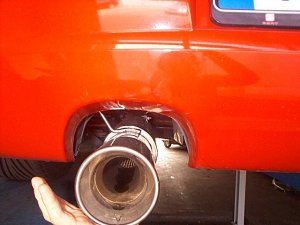

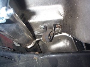

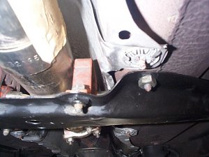

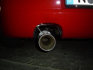

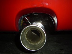

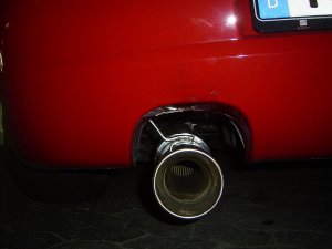

Ich habe seit 2 Wochen eine 70 mm Roar Anlage unter meinem LEON 1M 1.8T verbaut.
Erster Eindruck nach dem Auspacken: Die Anlage ist sauber verarbeitet, Schweissnähte sind sauber, sieht sehr qualitativ aus und nach dem ersten Probezusammenstecken passt alles sehr gut.
Sound: Klingt ausserordentlich gut und dank ersatzrohr wirklich ziemlich laut.
Nun zum negativen:
Passgenauigkeit gleich 0, passt gar nichts.
Nach dem ersten Ausrichten folgender Stand:
1. der Halter des VSD Ersatzrohres war falsch angeschweisst und musste um 3 cm nach vorne versetzt werden. (Abflexen, neu Schweisen)
2. An einem Rohr mussten 3 cm weggeflext werden (war aber immer noch nicht genug es müssen noch 2 cm weg)
3. Wenn der Rohrverlauf möglichst hoch an seine angestammte Postion montiert wird passt der Halter des Verbinungsrohres zwischen VSD und ESD nicht und der Halter steht voll unter Spannung. Dazu kommt noch das der ESD dann extrem weit runterhängt und fast am Boden schleift.
Richtet man den ESD aus das er in der richtigen Position sitzt, setzt das Verbindungsrohr auf der Hinterachse auf.
Durch das ganze rumgeschweisse und geflexe hatte ich über 100 € Montagekosten und es sieht immer noch bescheiden aus.
Nach etlichen Telefonaten und 400 km rumgefahre zu Cupra Turbo sitzt die Anlage jetzt etwas besser. VSD Rohr ist jetzt fast mittig (nicht mehr ganz wie auf dem ersten Bild) Aber schlägt immer noch auf der Hinterachse auf. ( IMHO kann durch die Schläge beim aufsetzen der KAT kaputt gehen, hoffe er hat bis jetzt noch nichts abbekommen)
Auch ist der Rohrverlauf momentan der tiefste Punkt am Auto, hoffe das kann durch andere Halter die mir Roar bzw. Cupra Turbo schicken will behoben werden.)
Hat noch wer anders eine 70mm Anlage verbaut und solche Probleme?
Kennt wer im Raum Nordbayern eine Firma die meine Auspuffanlage nachbiegen bzw. anpassen könnte?

Hey Daniel. Schickes Endrohr :D Welcher Durchmesser ist das?
  • 70 mm Abgasanlage Leon 1M Beitrag #3
Ich kann mir nicht helfen aber dieses "mini" endrohr sieht meiner Meinung nach in dem riesen Ausschnitt in der Heckschürze ziemlich verloren aus.Es wirkt so als ob noch was fehlt.
Aber geschmäcker sind ja verschieden........zum Glück.

Das ist ja der Hammer!
Ich hätte die Anlage wieder zurückgeschickt. Das geht ja nun gar nicht. Wenn sie so ungenau ist und du neu schweißen musstest ist das meiner meinung nach nicht vertretbar. Wer hat dir die 400km Geld erstettet?
Außerdem bendeke das durch das neue schweißen die Anlange an den punkten wieder schneller rosten wird....
Hättest lieber bastuck genommen. Ich hatte meine Bastuck in 30 min drunter und alles passte super:D

Sieht wirklich nicht gerade gut aus. :nene:
Nachbiegen, etc würde mir ehrlich gesagt auch nicht einfallen. Immerhin hast Du eine Anlage gekauft, die auf Dein Auto passen soll. Das Problem, dass nicht alles direkt perfekt passt, gibt´s ja bei vielen Herstellern. Wenn das Ergebnis dann selbst nach Umschweißen von Halterungen und 400 km Fahrt immer noch nicht passt, würde ich die Teile zurückgeben. :mad: Mit so einem Flickwerk würde ich nicht herumfahren wollen!

Ich hätte das ding gerne wieder zurückgeschickt. leider war bei der demontage meiner alten anlage eben diese kaputt. hab sie dann direkt an den werkstatt menschen für wenig geld verkauft. musste also damit ich überhaupt fahren kann die roar drunter lassen.
erstattet werden mir die 400 km fahrtkosten nicht (immerhin auch fast 60 € für gutes super+). war mein privatvergnügen um roar zu beweisen das kein montage fehler vorlag. habe auch schon gefragt wegen zurückgeben. habe aber diesbezüglich noch keine rückmeldung bekommen. nur die aussage das es wahrscheinlich nicht geht weil ich schon daran rumgeschweisst habe und ein rohr gekürzt = Gebraucht.
100 € hat man mir angeboten um es in einer werkstatt richten zu lassen.
für das geld was ich jetzt für die roar ausgegeben habe + montage + fahrtkosten + die noch kommenden kosten komme ich weit über 1000 € und hab dann was zusammengefrikeltes.
am meisten regt mich halt auf das roar sagt bei tieferlegung und 70 mm anlage ist das halt so und auch das unterstellt wurde das die mechaniker (beide seit über 15 jahren im beruf) das nicht richtig montiert hätten. auch zwei andere werkstätten haben mir das bestätigt.
ich mache heute noch mal bilder vom aktuellen stand. endrohr hängt fast so wie es soll dafür ist das verbindungsrohr zwischen esd und vsd so nahe am boden das ich nur noch 4-5 cm bodenfreiheit habe und das rohr auf der achse aufliegt (der ganze kübel vibriert :cry: )
was habe ich den jetzt noch für rechtliche möglichkeiten? einmal wurde ja schon vergeblich nachgebessert, habe ich ein anrecht auf kostenerstattung. Soll ich für ein haufen geld ein gutachten machen lassen?
Leider habe ich immer noch keine rechnung bekommen so dass ich nicht zum anwalt rennen kann. :mad:
Momentan sieht es so aus das ich nicht fahren kann. habe bis jetzt auch nur 40 km zurückgelegt + die 400 von nürnberg nach deggendorf und wieder zurück.
Was ich noch erwähnen will: Cupra turbo bemüht sich schon eine lösung zu finden aber es zieht sich trotzdem alles ewig in die länge.

so jetzt muss ich dazu auch mal etwas sagen...
erstmal sollten sich die Mechaniker die diese Auspuffanlage ZU ZWEIT!! an einer Hebebühne!! verbaut haben und 15!!!!!!!! Jahre Erfahrung vorweisen können sowas von schämen das es besser wäre sie würden kein Auto mehr anfassen!!
Ich bin auch gelernter Mechaniker und kann bei weitem keine 15 Gesellenjahre vorweisen (defakto 2 wenn überhaupt gesamt) und wir haben die Auspuffanlage so montiert bekommen das es was das endrohr angeht optisch in Ordnung ist. Und das obwohl die Situation bei mir hier privat dafür nicht wirklich ideal ist und laut Daniel mehrere Werkstätten gesagt haben das wäre gar nicht möglich das so zu montieren!! Ich denke das ist mehr als genug Beweis das der Anbau nicht so war wie er hätte sein sollen!
Daniels tieferlegung ist nicht wirklich wenig, das da irgendwann im Achsenbereich mal der platz ausgeht muss jedem klar sein!
Eine Rückgabe wäre kein Problem gewesen, (Fehler können immer mal bei der Produktion vorkommen) WENN: man bevor man die Auspuffanlage unters auto baut erstmal guckt ob die Halterungen an der richtigen Position sind.
Das hätte Mechanikern mit 15 Jahren Erfahrung ja wohl zugetraut werden können, zumal der Unterschied am VSD-Rohr was die Halterung betrifft mit nur kurzem provisorischem drunterhalten sofort sichtbar gewesen wäre!! Hätte man dann gar nicht erst weitergemacht wäre es nicht das Drama wie es nun hier dargestellt wird.
Das das Verbindungsrohr nun tiefster punkt ist ist richtig, ist aber auch logisch..weil wie schon gesagt, mit ensprechender tieferlegung lässt sich das leider nicht vermeiden, außer ich baue demnächst in die bestellformulare eine zusatzoption ein die heisst "serienfahrwerk, zubehör-federn, zubehör-sport-FW oder Gewindefahrwerk".
Die Auspuffanlage wird natürlich für die Serienfahrwerke angefertigt...mit diesem (und auch z. b. 35mm Federn) würde diese auch ohne probleme passen...nur mit dieser Tieferlegung geht sowas einfach nicht, da muss man mit kompromissen rechnen....
um es zusammenfassend zu sagen:
- eindeutiger Montagefehler was die Endrohrposition wie auf den Bilder oben zu sehen angeht
- mit einem Gewindefahrwerk und entsprechender Tieferlegung wird es bei 70mm Durchmesser eng und man muss mit kompromissen im Achsbereich rechnen, ich seh da keinen Fehler von ROAR
- VSD-Rohr -> eindeutig fehler von ROAR, hätte man das vorher kontrolliert wäre das umtauschen aber gar kein Problem gewesen
man hat dir zudem angeboten die ganze auspuffanlage zurückzuschicken um die Auspuffanlage komplett überprüfen zu lassen...nur der vollständigkeit halber, das das nicht unterschlagen wird
EDIT: Achja...Bilder vom Ist-Zustand wären auf jedenfall schonmal fair...aber nicht die Bilder von dem vermurksten Anbau...die spiegeln nur die unfähigkeit der Werkstatt nieder aber sonst auch gar nix....ich ärgere mich gerade über mich selbst das ich am schluss keine fotos mehr gemacht habe wie die Halterung am Verbindungsrohr am Ende aussah
EDIT 2:
also ich komme da mit alle mir bekannten Kosten momentan auf 955€...

So hab ich das gemacht: Lippe vom stoßfänger hinten demontiert, ESD demontiert, ROAR-ESD montiert und gesehen daß das Endrohr zu weit rechts sitzt. (ca. 5cm)
Dann hab ich noch probiert den anders aufzuhängen aber nix passte.
Also hab ich Christian angerufen und ihm Fotos davon zugeschickt.
Der ESD wurde abgeholt und der neue gebracht. Ohne auch nur einen Cenz Kosten für mich!

also die beiden mechaniker haben die anlage so montiert das an der achse genug luft war. haben nur einen halter versetzt und ein rohr gekürzt dann hing der auspuff wie auf dem bild.
dann hat cupra turbo den auspuff so befestigt das er halbwegs passt aber dann hing das verbindungsrohr auf der achse.
gestern wieder bei der werkstatt gewesen. nochmal das rohr um 2 cm gekürzt jetzt sitzt das vsd rohr gerade. neue halter vom ibiza verbaut und halter vom verbindungsrohr und esd kräftig nachgeboben. anlage sitzt jetzt ziemlich so wie sie soll aber kräftig unter spannung das bei 1500 - 1800 u/min und ab 4000 u/min das ganze auto vibriert.
nochmal 70 € für die arbeitszeit und einen halter.
