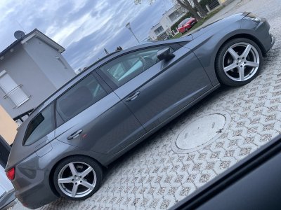

Hallo Gemeinde,
Ich bin Besitzers eines Leon ST (Basismodell) mit mittlerweile 85000km.
Bei ca 5000km habe ich mein Standartfahrwerk mit Eibachfedern etwas Höhenreduziert, es ging nicht um viel, aber es gefiel mir doch etwas besser. Er ist so typisiert und soll es auch bleiben.
Nun ist es aber so dass die Dämpfer (alle vier Stück!) undicht und somit zu Tauschen sind.
Meine Frage:
Kann ich statt Standartdämpfern auch die Sportdämpfer vom FR verbauen?
Der Theorie nach ist dieser ja etwas tiefer, womit sollte ja auch die Lebensdauer länger sein (ich möchte nicht in 5 Jahren wieder alles tauschen müssen).
Ändert sich da die Bodenfreiheiz wenn ich die Kombination FR Dämpfer mit Eibachfedern zu meiner jetzigen Dämpfer-Federn kombination?
Lg in die Runde
Mathis
