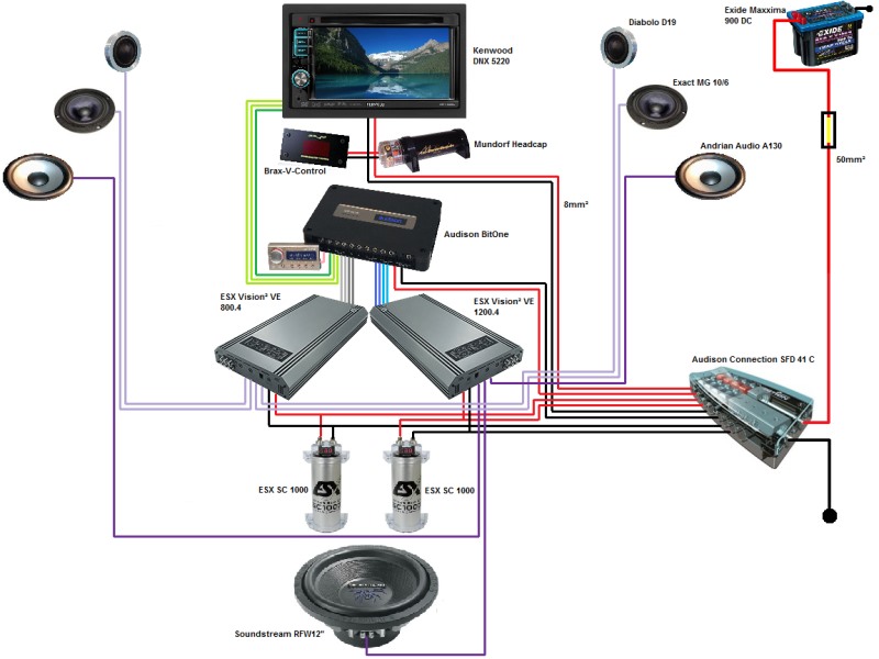

Diskutiere 4 Wege Vollaktiv im Leon 1P im Leon 1P Einbau Forum im Bereich Car Hifi, Multimedia & Navigation; hier erstmal mein Wägelchen http://img8.imageshack.us/img8/2651/dsc01852zmq.jpg so soll es mal werden, geplant ist ein 4Wege System...

Einbau vom Kenwood DoppelDIN Navi
Vorbereitungen der Stromkabel
Kabelverlegung
Austausch der Batterie
Bau des GFK Gehäuse auf der AMA für Mitteltöner und Hochtöner
Gehäuse beledert
Einbau der Mitteltöner und Hochtöner
Naht verdecken mal anderst
Umbau der Mittelkonsole
Umbau der Konsole beledert
Dämmung der Reserveradmulde
Bau doppelter Boden und Einbau der Amps
Headcapeinbau
soweit erstmal,es gibt noch einiges zu verfeinern und noch ne Menge zu tun,
hier wenigstens ein paar kleine Bilder als Übersicht,finde ich doch immer am besten,da sieht man wenigstens gleich was ;)
die Front links
die Front rechts
HU plus Umgebaute Mittelkonsole
alles zum Bau und der Entstehung unter den jeweiligen Links :astonish:
nun lasst mal was hören :wave:
