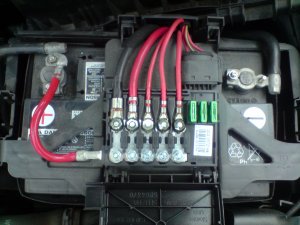

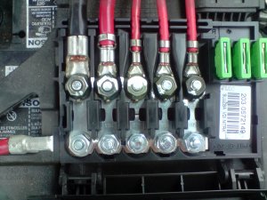

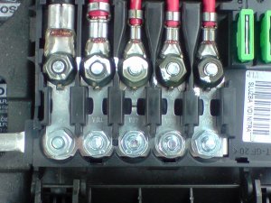

hab vorhin gesehen das mir eine sicherung durch geknallt ist.
aber einen "fehler" merke ich nicht.
weiß jemand, wofür die ist?
fals jemand nicht sieht, welche... die dritte von links...oder auch rechts :)

Laut meiner Betriebsanleitung
Metallsicherung:
Generator 150 Ampere
Bordnetz 110 Ampere
Kühlerlüfter 2. Stufe 40 Ampere
Motorsteuerung 50 Ampere
Dieselvorglühanlage 50 Ampere
Tippe das das die Sicherung für den Kühlerlüfter ist
  • wofür ist die sicherung? Beitrag #3
super dank dir.
ist ja auch die einzige 40ger sicherung
