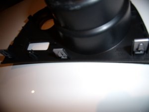

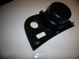

So,hat etwas zeit gebraucht,habe mal ein bild gemacht von das teil.
Mit ein dunne schraubendreher zwichen platte und konsole einfach hoch drucken

  • Warnblinkschalter klappert Beitrag #5
Danke Kimko. Glaube beim nächsten mal frage ich direkt dich
