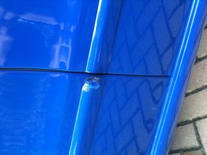

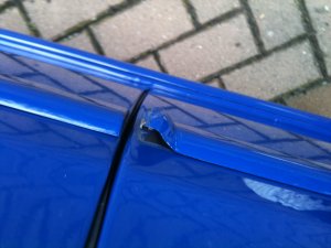

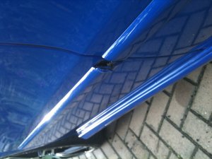

als ich heute an mein Auto gegangen bin, hab ich gedacht ich seh nicht recht.. die hintere rechte Zierleiste war weggehangen, als hätte jemand versucht, sie abzuhebeln oder abzureißen.. :angry:
Jetzt frag ich mich, hat jemand versucht sie zu klauen, oder kann das auch irgendwie selbst verschuldet sein? Wobei ich zum einen nirgends hängen geblieben (o.ä.) und es für mich auch so aussieht, als wollte sie jemand runterhebeln..
Die zweite Frage die sich mir stellt ist, was mach ich jetzt damit? Zurückbiegen kann man es nicht und ich geh mal davon aus, dass man sie nicht mehr reparieren kann oder?
Wie viel kostet so eine neue Leiste und was wird wohl das lackieren kosten? Oder gibts diese Ersatzteile in allen Farben.. hab leider (in diesem Fall leider) eine recht seltene Farbe..
Gibts die irgendwo im Internet, oder nur beim Händler?
Und gibts Unterschiede zwischen Topsport- und Cupra-Leisten und Leisten der normalen Seat Fahrzeuge? Außer, dass die vom normalen Leon nicht lackiert sind..
Fahrzeug ist übrigens ein Seat Leon FR 1M.. Bilder zur Leiste sind im Anhang

War der weiße Strich an der vorderen Leiste schon vorher? Der zielt genau auf die "Hebelstelle". Könnte sonst auch sein, dass jemand mit irgendwas da hängengeblieben ist und du irres Glück hast, dass es nur die Leiste gekostet hat... ?(
  • Versuchter Diebstahl der Zierleiste? Beitrag #6
@ mikedc: diesen weißen Strich gibts in echt nicht.. sieht nur auf dem Fotos irgendiwe komisch aus^^ Bis auf die "Hebelstelle" ist die Leiste (sowohl vordere als auch hintere) nämlich komplett unversehrt..
