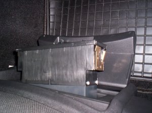

Für mich äußerst ärgerlich war das viel zu kleine USB-Fach, zumal mein Motorola-Handy zum laden auch an Mini-USB muß. Das Handy (RAZR V3i !) ist aber zu groß, um die Klappe schließen zu können, was natürlich zu weiteren Komplikationen mit dem Beifahrer führt.
Des weiteren frisst Bluetooth bekanntermaßen jede Menge Strom, stundenlange Fahrten ohne zusätzliche Aufladung sind nicht möglich.
Allerdings, wenn das Handy dran ist, habe ich dann wieder keinen USB-Stick für die MP3s !
Bisher konnte mir aber noch niemand sagen, was sich hinter dem Fach befindet, daher auf ans Werk !
Über die bequemste Arbeitsweise muß ich wohl nicht viel sagen, Beifahrersitz nach vorne schieben, Rückenlehne runter und dann soweit wie möglich den Sitz wieder nach hinten ! Das Foto auf dem Bauch erspare ich mir mal, da ja nur 5 Fotos möglich sind.
Schraubendreher PZ2, empfehlenswert magnetisch, da speziell links zur Konsole wenig Platz ist und die Schrauben sehr leicht wegfallen.

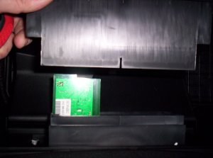

Foto 1 zeigt das herausgezogene Fach, einfach die linke Seite zuerst rausziehen, dann die rechte. Links aber nur ein paar mm rausziehen, sonst ist es rechts zu schwergängig, weil verkantet.
Hier seht Ihr auf der rechten Seite 2 Schrauben, (links dito), diese mit PZ2 lösen, dann kann der USB-Einsatz problemlos abgezogen werden.

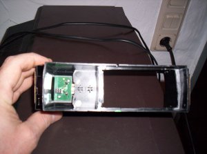

Ihr seht den Schlitz im USB-Einsatz, dieser muß nachher wieder exakt mit dem Fach zusammengesteckt werden, damit der Stecker auf die Pins der Platine passen.
Foto 3 zeigt den USB-Einsatz, dort seht Ihr den Stecker für die Pins der Platine, wie auch rechts davon zwei Führungen für die Platine. Beim Zusammenbau also bitte wie bei der Igelliebe vorgehen, d.h. langsam und vorsichtig. Erst wenn es nicht mehr enger geht, dann fest zusammenpressen, um die Schrauben reinzudrehen !

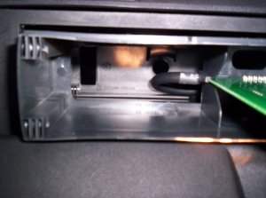

Foto 4 zeigt das Innere des Faches, es ist also genug Platz für mehr darin. Außerdem hat das Fach auch eine Rückwand, es kann also nichts durchrutschen.

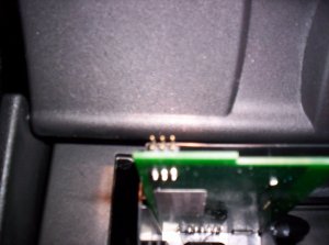

Foto 5 (leider etwas unscharf, da über Kopf) zeigt noch mal die Pins an der Platine, die dann in den Stecker am USB-Einsatz müssen.
Insgesamt war es keine große Sache, das Fach so umzubauen, selbst für einen Grobmotoriker wie mich. Wichtig ist eben nur, USB-Einsatz und Fach langsam zusammen zu schieben und dabei den Schlitz genau zu treffen. Dann kann nichts schief gehen.
