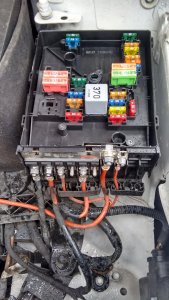

Hallo zusammen!
Ich grab mal diesen alten Thread au, da ich das selbe "Problem" habe. Nur möchte ich kein TFL sondern einen Maderschreck (mit Ultraschall) verbauen.
Dieser benötigt einmal Dauerplus - kommt also direkt an die Batterie. Das zweite Kabel muss an "zündgeschaltetes Plus" also Klemme 15 angeschlossen werden. Nun ist bei mir im Motorraum am Sicherungskasten leider keine Beschriftung, so dass ich nicht weiß wo ich dieses Kabel hin packen soll. Ein Blick ins Bordbuch verriet mir nur dass Nr 7 und Nr 30 für den Zündschlüssel sind. Bin mir da aber etwas unsicher, da ich mich mit Elektrik absolut null auskenne ?(
Hier mal zwei Bilder vom besagten Sicherungskasten:
Wer kann mir etwas helfen?
Vielen Dank!
