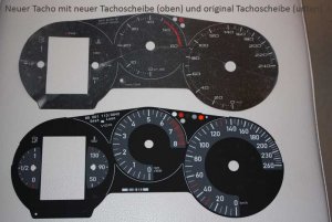

ich habe nun dank der Hilfe von Medusa und Tachoprofi meinem Seat Altea TDI ein MFA+ KI gegönnt. Da jedoch Seat KIs recht selten gebraucht zu finden sind, habe ich auf ein Benzin KI zurückgegriffen.
Bei K-Tec habe ich mir eine passende Tachoscheibe anfertigen lassen. Das KI funktioniert auch soweit ganz gut, jedoch stimmt die Drehzahlskala der neuen Tachoscheibe nicht mit der angezeigten Drehzahl des 1P0920841 KIs überein. Wenn man sich die Benzintachoscheibe denkt, dann würde die angezeigte Drehzahl stimmen. Jedoch möchte ich nicht auf die Benzintachoscheibe zurückbauen, da ich extra eine neue Tachoscheibe im Faceliftdesign habe anfertigen lassen und dann auch der rote Bereich zu weit "hinten" wäre.
Daher suche ich ein Diesel Dump für das 1P0920841 KI, laut AKTE sollten folgende Dumps passen 5P0920840AX und 1P0920840CX (beide 240 km/h), 5P0920841AX und 1P0920841AX (beide 260 km/h). Ob auch VW Dumps funktionieren würden weiß ich leider nicht.
Zu den Geschwindigkeitsskalen sei gesagt, das das KI um das es geht original auch bis 260 km/h ging, die neue Tachoscheibe aber nur noch bis 240 km/h. Bis 200 km/h sind sie trotzdem in der Einteilung identisch und da mein Wagen nicht viel schneller fährt ist es mir egal, was da "hinten" angezeigt wird.
Würde mit einem Diesel auch die Vorglühanzeige funktionieren, die DPF Warnleuchte interessiert mich nicht, habe eh keinen (die Dumps größtenteils glaube ich auch nicht).

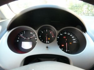

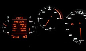

Ich habe mal zwei Bilder mit angehangen, damit man evtl. besser versteht worum es geht bzw. wo das Problem liegt. Ein Mal dien Ausgangsbasis und ein Mal die Tachoscheibe des 1P0920841 KIs und die aktuell montiere von K-Tec im Vergleich.

Gute Idee, aber ich hatte ihn bzgl. dieser Problematik schon mehrfach per PN und auch per Mail versucht zu kontaktieren, jedoch leider ohne Rückmeldung.
Mittlerweile hat sich aber Einiges getan, mal schauen ob er über das Thema stolpert. :wave:
Vatte
Würde sich denn einer mit 2,0 TDI und MFA+ zur Verfügung ?( stellen seinen Dump mal mit DashCAN oder ähnlichem auslesen zu lassen? Am Besten mit einer der oben genannten Teilenummer :rolleyes: und bis Bj. 07/06.
