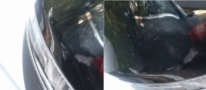

habe einen kleinen, stumpfen Kratzer in einer Spiegelkappe entdeckt.
Wie bekomme ich den am einfachsten, ohne großen Aufwand gut weg?
Linkes Bild: rechts unten
Rechts Bild: rechts unten
Beides ein und der selbe Kratzer, nur verschiedene Ansichten.
Würde es an deiner Stelle erstmal ganz einfach mit Polieren probieren
Sieht mir jetzt nicht so tief aus (Oder das Bild täuscht)
Könnte also mit mehreren Politurgängen verschwunden sein

Es fühlt sich an, als sei die Oberfläche nur etwas angerauht.

Ich nutze folgende Polituren und bin damit in jeder Lage stets zufrieden. Habe mit dem Programm auch schon Ähnliche Stumpfe Kratzer komplett weg bekommen.
Natürlich kannst du auch jede andere Politur nutzen und probieren ob es weg geht. Um es vollständig weg zu bekommen, solltest du aber diese 2 Gänge in jedem Fall durchführen:
1. Fenschleifen
2. Maschinenpolieren
