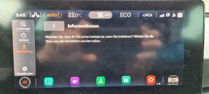

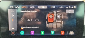

wenn im System eine Abfahrtszeit voreingestellt und aktiviert wird und bei der Einstellung der Fahrersitz angewählt wird müsste dann laut Bedienungsanleitung nicht auch der Sitz per Sitzheizung vorgewärmt werden?!
Bei meinem Leon Hybrid passiert da leider gar nichts. Die Werkstatt meinte, das sei normal. Der ausgewählte Sitz würde nur mit warmer Luft angeblasen...
Lann ich nicht glauben...
Wie ist das bei euch?

Bei mir ist das tatsächlich leider genauso. Mein vorheriger (BMW) hat beim Vorwärmen auch immer die Sitzheizung eingeschaltet.
Finde es auch schade, dass man nicht einstellen kann das die Sitzheizung automatisch an geht wenn man jemand drauf sitzt und es unter einer gewissen Temperatur ist. Aber wollen wir die Entwickler von VW mal besser nicht überfordern :D

Wohl Stand der Technik und kein Bug. Die unglückliche Formulierung im Display schürt allerdings schon Erwartungen... Oder ist es ein Bug der Stand der Technik ist?
