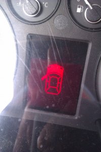

Folgendes ist passiert, während der Fahrt ist die GELBE Motorölleuchte angegangen, lt. dem Handbuch - Ölstand zu gering. Also habe ich Öl nachgekippt bis MAX, soweit so gut. Nun erlischt die gelbe Ölleuchte nicht mehr. Beim Schalten der Zündung piept es auch einmal kurz. Gem. Handbuch sollte es nach dem Öffnen und Schließen der Motorhaube zu einem Reset der Leuchte führen.
Meine Vermutung, dass der Schalter unter der Motorhaube nicht mehr funktioniert, so dass es kein "Reset" mehr gibt. Könnte mir bitte jemand sagen, wo GENAU dieser Schalter sitzt? Den könnte man sicherlich überbrücken... Wenn es geht, am besten mit Foto.
OBD ausgelesen - kein Fehler vorhanden.
Motor: ASZ 81KW / 110 PS, Bj. 2001, ca. 175tkm.
Weiß zufällig jemand, ob die Leuchte evtl. von alleine ausgeht, z.B. nach einer bestimmten Laufleistung, etc.?

Meiner von Bj 2002 hat auf jeden Fall einen Kontakt. Siehe Bild
Ich hab gerade mal unter die Haube geschaut, ich würd schätzen, der sitzt im Schloss.
