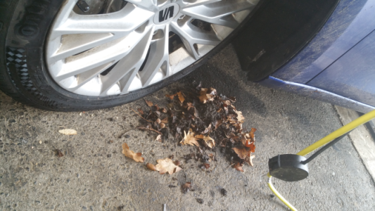

Eine kurze/lange Vorgeschichte:
Hallo ins Forum,
Wegen dieses sehr nützlichen Tips hab ich mir hier angemeldet. Hab den Wagen nun seit drei Wochen, vorher fuhr er vier jahre durch die Hauptstadt von Alemania.
So richtig wollte ich das ja nicht glauben, aber es stimmt wirklich ganz genau: Pro Seite hab ich heute ein gutes Kilogramm Laub, Blätter, Vogel- und Schweinefutter und feuchte Erde aus der Kompostbox im Kotflügel geholt.
Ich werd da baldigst noch mal genauer reinschauen wenn es etwas wärmer und trockener geworden ist und hernach die Höhleneingänge oben im Motorraum mit einem adäquaten Gitter verschließen.
Was für ein Ding, wie können Ingenieure so was jahrelang übersehen?
Danke an @Alter-Zocker, es lebe die Forumswelt im Internet
