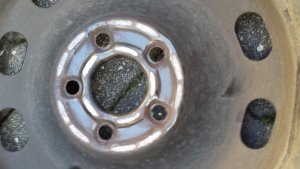

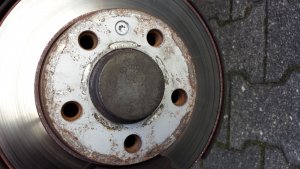

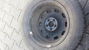

Hi leute,
seit kurzem habe ich so ein störendes quitschen von der hinterachse rechts. Das Geräusch verschwindet während dem (leichten) Betätigen der Bremse, sowie kurzzeitig bei Lenkmanövern (Kurvenfahren) oder auch schlechten Strassenverhältnissen. War bei einer Freienwerkstatt weil ich dachte dass was mit den Bremsen nicht stimmt. Der Mitarbeiter hat sich nur die Bremsen angeschaut und meinte mit den Bremsen sei alle okay, er könne mir nicht sagen warum es quitscht ( evtl. weil die Bremsen von schlechter qualität sich, es sind aber ATE Bremsen ). Hatte jemand von euch auch schonmal das Problem ?
Mit freundlichen Grüßen
miniT
p.s. Im Anhang sind noch paar bilder ob die helfen keine Ahnung :D

Radlager überprüft? Such dir eine andere Werkstatt!!!

Nur ne Vermutung: ich habe heute meine 16" Winterreifen montieren lassen und danach hat es vorne links geschliffen. Ursache: die Auswuchtgewichte haben am Bremssattel entlang geschliffen. Nachdem der Reifen Händler sie maximal an die Kante (Richtung Speichen) versetzt hat, hat es gerade gepasst. 16" ist Millimeterarbeit...
  • Quietschen / Schleifgeräusch extrem von Hinterachse rechts Beitrag #4
Schau mal bitte genau auf die Bilder, was für Felgen und wo da die Gewichte sind...
  • Quietschen / Schleifgeräusch extrem von Hinterachse rechts Beitrag #5
Stimmt hast recht (gestern hab ich die Bilder nicht gesehen, die wurden nicht geladen). Bei Stahlfelgen sollte das natürlich kein Problem sein
