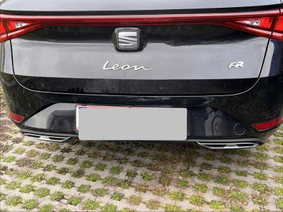

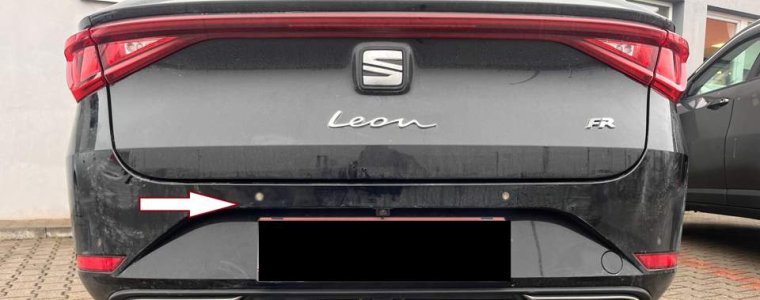

Hallo liebe Gemeinde ! Hab die Frage schon auf Motortalk gestellt aber da kam leider noch nichts :-( ! Vielleicht kann hier wer helfen ! Ich bin Besitzer eines Leons FR ST KL Bj. 2021. das Fahrzeug wurde gebraucht gekauft von einem Händler! Jetzt ist mir aufgefallen, dass sich die hinteren PDC Sensoren verfärben anfangen. Händler in Kenntnis aber noch keine Rückmeldung. Gestern ist zufällig ein weitere Leon am Parkplatz gewesen und hatte das selbe Erscheinungsbild. Ist das bekannt ? Noch wer betroffen ? Danke

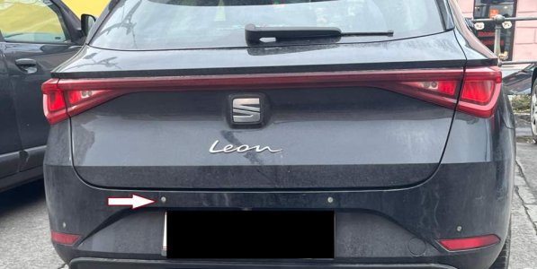

So sehen hinten alle aus …

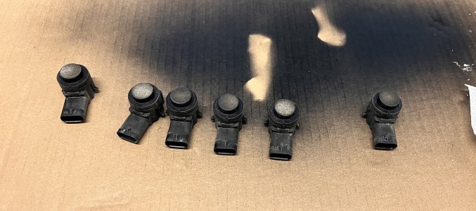

So mal ein Update. Danke für die Antworten ! Ja Seat lehnte ab - Funktioniert ja - 1 neuer Sensor hätte €136.- ohne Lackierung gekostet :-( Kurzerhand die Stoßstange abgebaut - Sensoren raus und selber lackiert ! Ging alles eigentlich ganz schnell und das Ergebnis passt ! Schöne Feiertage
