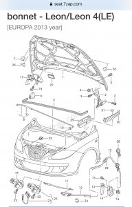

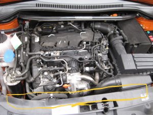

Allgemein wird dann der gesamte Motorraum weniger schmutzig.
Bestell einfach die gleiche Dichtung, die auch hinten bei der Spritzwand angebracht ist: bonnet Leon/Leon 4 (LE) 2013 year Seat EUROPA 823000
Nr. 5
und mach sie vorne an der Kante des Schlossträgers hin:
Evezdie Dichtung noch etwas kürzen.
