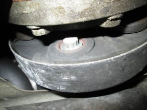

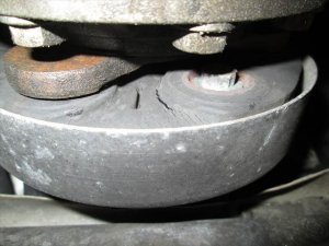

Witzig finde ich, dass er mir die Gelenkscheibe in die Schuhe schieben wollte ... " Wenn man Vollgas fährt, dann könne sowas schon mal passieren " ...
Hier mal ein Bilder der Gelenkscheibe :

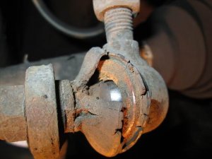

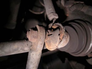

Zur Koppelstange hatte er folgende Aussage : " Wenn man da mit einem Schraubendreher rum stochert ist es normal das die dann so aussieht "
Hier mal ein Bilder der Koppelstangen :
Ich denke kaum, dass man einen Wagen binnen einer Tankfüllung so " zurichten " kann.
Des weiteren sollte man mal sich überlegen gegen die entsprechende TÜV Einrichtung vor zu gehen, denn sowas kann man nicht übersehen.
Ich werd den Wagen bei ihm abstellen und dann soll er zu sehen !
Anspruch auf einen Ersatzwagen sollte / müsste ich doch haben oder ?
