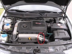

Im Bild rot eingezeichnet ist die Drosselklappe.
Ist mir vier Schrauben an der Ansaugbrücke angebracht. Einfach den Schlauch weg, Schrauben lösen, Stecker weg und gut ist. Bisschen vorsichtig wegnehmen hat glaube ich noch eine Papierdichtung dazwischen. Reinigen kannst Du Sie mit Bremsreiniger aber nicht den elektrischen Teil fluten...
Würde zuerst den Schlauch abnehmen und dann (evt. zu zweit) Zündung an und aufs Gas stehen dass sich die Klappe öffnet und Du rein siehst. Je nach dem wie sie aussieht musst Du sie ja nicht mal ausbauen....

das ist aber der motorraum vom cupra r ... der normale 1.8t hat das teil auf der r
linken seite ... weil die ansaugbrücke spiegelverkehrt zu dem bild ist

war mir schon klar aber er muss ja nur wissen wie das ding aussieht...;)
