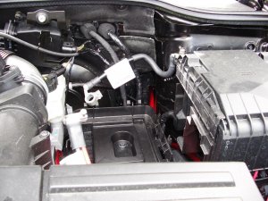

HI!
Kann mir jemand sagen, wo und an welcher Stelle und mit welchem Aufwand ich vom Motorraum in den Inennraum komme, ohne etwas zu beschädigen? Hatte die Innnenverkleidung hinter den Pedalen schonmal ab um zu schauen, aber da war kein durchkommen... Für eine Tipp wäre ich dankbar...?(

Hinter der Fußstütze ist der Durchgang des Kabelbaums in den Motorraum, da kann man noch nen Kabel durchziehen, ansonsten hilft nur bohren

Genau hinter den Pedalen! Da ist so ein Gummistopfen drauf!
ups hab gerade erst gesehen du hast nen 1P! zumindest war das bei 1M so! =)

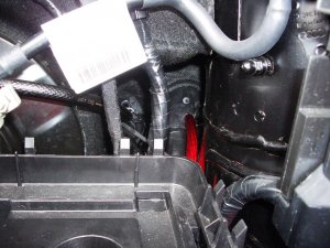

Am einfachsten ist es, wenn Du die Batterie ausbaust. Im Forum git es schon mehrere Beiträge, die das genau erklären.
Hier noch n paar Bilder dazu...
