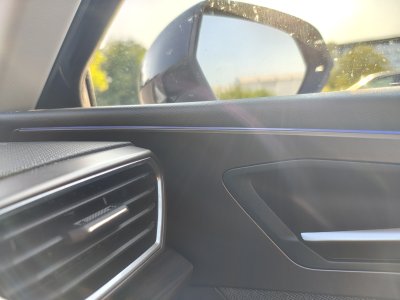

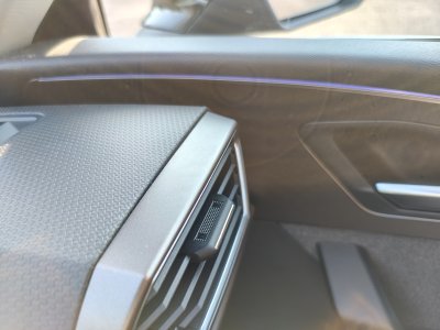

Soo liebe Leon Fahrer. Ich habe zwar mein Auto zurück, aber ich konnt es nicht richtig überprüfen. Die Sonne hat zu dolle geleuchtet und ich musste es kurz nach der Abholung schon gegen mein dienstauto eintauschen.
Autohaus Mitarbeiter sagte , die haben die komplette Tür verkleidung gewechselt, samt LED leiste. Ein Werkstatt Mitarbeiter war leider nicht mehr da zu meiner abholzeit
Ich habe Bilder gemacht, man sieht es aber schlecht.
Richtigen testen, kann ich leider erst am Wochenende.
Aufjedenfall muss ich bald noch mal hin, weil eine verkleidung nicht mehr richtig passt.... Vllt kann ich dann mehr Infos einholen, wenn es wirklich "repariert" würden ist.

Hi Dos89,
ich würde ja sagen das es wieder normal aussieht! Was im Umkehrschluss aber bedeutet das echt ein Update, vermutlich eine Feldmasnahme, die Steuergeräte in den Türen beschädigt hatte. Die Streifen selbst waren sicher in Ordnung. Bei mir war es ja direkt nach einem solchen Update zzgl der 1896 passiert. Dann überlege ich jetzt mal ob ich auch einen Händler überzeugen kann das für mich zu reparieren. Danke! Trotzdem wäre nochmal ein Bild zum Abend hin interessant.

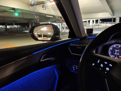

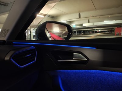

Entschuldigung für die späte Antwort, aber hier noch die Bilder vom Abend!
Für mich sieht es jetzt gleichmäßig aus!
Am 14.10. Hab ich den nächsten Termin, zwecks der Tür verkleidung. Vllt krieg ich den Mechaniker/Meister ran, und frage mal nach Infos zwecks Reparatur und warum weswegen.

  • Led in Türen nicht durchgehend beleuchtetet Beitrag #32
Hi... Null Problem! Sieht ja wieder super aus! Es würde mich freuen wenn du da tatsächlich mehr Infos bekommen könntest und die teilen würdest!
Vielen Dank vorab!
Gruß, Markus
