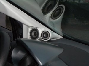

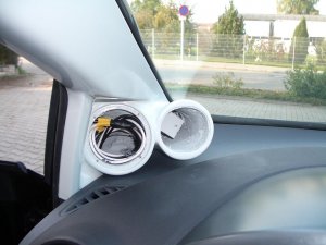

Hast völlig recht - das wichtigste ist, dass es einem selbst gefällt. Jeder andere hat eh einen anderen Geschmack.;)
Edit:
nu ist es endlich soweit. Ich hab die Teile tatsächlich endlich eingebaut. :] =) :D Hier schon mal ein Paar Bilder ....
  • Lautsprechereinbau in die A-Säule Beitrag #26
Gefällt mir wirklich sehr gut, was du da geschaffen hast. :sabber:
