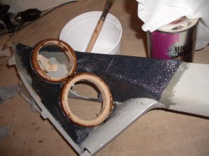

Hi Leute,

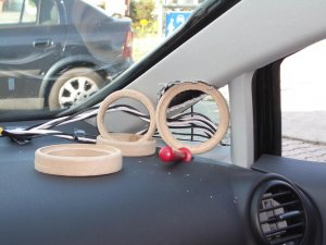

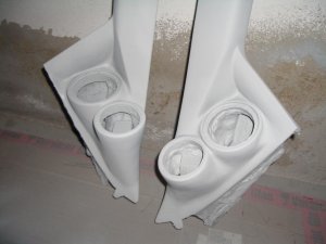

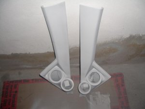

in einem Anfall geistiger Umnachtung hatte ich beschlossen diesmal beim Einbau der Hifi Anlage in den Leon die A-Säulenverkleidung für die Lautsprecher tatsächlich selbst zu bauen.:astonish: :nene: ?( :baby:
Inzwischen habe ich festgestellt, dass es garnicht so leicht ist diese 100.000 Ecken, Rundungen und Aussparungen mit GFK und Spachtelmasse so hinzubekommen, dass die Verkleidung nach der Lackierung dann auch noch richtig gut aussieht. Ursprünglich bin ich mal von einem längeren Wochenende ausgegangen, mittlerweile bin ich aber schon über 3 Wochen dran (neben der Arbeit natürlich)8o .
Die eigentliche Grundstruktur mit GFK herzustellen war eigentlich schnell erledigt, aber die Modellierung der vielen Rundungen und Vertiefungen hat doch mehrere Spachtel- und Schleifvorgänge gebraucht (das volle Gefummle).
Nun hab ich heute die (hoffentlich) letzte Grundierungsschicht draufgesprüht, nun noch sauber verschleifen und den finalen Lack drauf.
Zwischendurch hab ich wirklich mal überlegt, ob ich alles in die Tonne treten und mir die Teile von Renato Rivic (X-Dream CarAudio) anfertigen lassen soll. Dann hat aber der Wille den kompletten Einbau selbst durchzuführen doch gesiegt.:D
Hat einer von Euch auch Lautsprecher in die A-Säule integriert? Wie sind Eure Erfahrungen? Habt Ihr Bilder?

Nicht schlecht, aber was willst du da für Lautsprecher unterbringen? Hochtöner und Breitbänder, weil nach mehr als 13er sieht das für mich nicht aus und machst du noch nen geschlossenes Gehäuse?

Ja he, lass Dich nicht lange bitten. Sag an, was hast Du für ne Lösung gefunden??( Wehe, die ist so gut, dass ich mir den ganzen Aufwand hätte sparen können:angry: :cry: .
@Mario: Ist eigentlich egal ob 1M oder 1P. Es ist einfach interessant zu sehen, wie es andere gemacht haben - äh die A-Säulen, nicht das andere:rolleyes: .

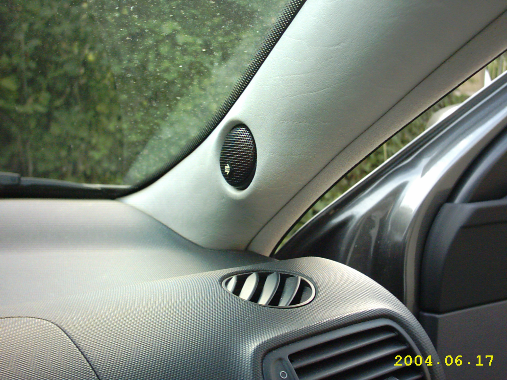

Naja das ist ja eher eine dezentere Variante. Die Anordnung auf den Spiegel ist ohne LZK so ziemlich die optimalste.
Ja, das sieht wirklich dezent aus, auch sehr gelungen.

Als Lautsprechersystem wird das Focal Utopia Be No 7 eingebaut. Der 3W2 Be ist ein 8 cm Mitteltöner. Die gebaute A-Säulenverkleidung gibt dem genau 0,6 Liter Koppelvolumen. Als Hochtöner kommt der TBe rein.

Sah bei Mathias dann so aus

Normal sind doch die A-Säulenverkleidung und die des kleinen Fensters einzeln , wenn du die nun zusammen Spachtelst bekommst du dann die kommplette Verkleiden wieder ohne Probleme rein ?
Ansonsten sehr schön gemacht habe es so ähnlich vor aber nicht als 3 Wege obwohl ich auch schon mit dem Gedanken gespielt habe das kleine Fenster für einen MT zu opfern .

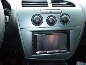

es sind die üblichen Verdächtigen verbaut. Das ganze wird über den Alpine PXA-H701 vollaktiv auf 2 Genesis five Channel gegeben. Hier schon mal ein paar Bilder über den aktuellen Stand. Detaillierte Einbaustories folgen noch.
@Tom 1p:
Die Fensterverkleidung hängt an der eigentlichen A-Säulenverkleidung dran (mehr oder weniger fest). Die ganze Sache muss für den Einbau etwas flexibel sein - was sie nach der GFK Tortur nicht mehr ist. Daher muss ein Teil der Fensterverkleidung entfernt werden. Dann gehts.
