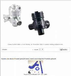

Wegen dem SUV habe ich mir auch schon Gedanken gemacht und bin auf das Muggianu Schubumluftsystem gestoßen. Am Anfang hat es sich ja perfekt angehört von Denen die es eingebaut haben. Nachdem ich aber über 100! Seiten zu diesem Thema durchgelesen hatte und es Probleme beim BAM gab die nicht wirklich ausgeräumt werden konnten lass ich es besser...
Aber ich möchte ein SUS haben das optimal funktioniert!
Heute bin ich bei Tij-Power auf ein Forge-SUS + SUV gestoßen was mich interessieren würde...gibt es da paar Meinungen?

Der BAM will ein geschlossenes System. Alle offenen umd oder Splizer funktionieren garnicht oder nicht lange. Und selbst wenn doch gewinnst du zwar das Geräusch aber rein effektiv wird dein Ansprechverhalten nach dem Schalten IMMER mehr oder weniger schlechter sein. Die Lift die ein Splitter oder offenes Ventil raus haut ist schon vom LMM eingemessen und fejlt dann bei der Gemischbildung wodurch dee Motor nach dem Schalten kurz überfettet. Außerdem fehlt die rezirkulierte Luftmenge um den Lader während der Schaltpause auf Drehzahl zu halten. Solche sachen sind am BAM fehl am Platz. Ob der Gewinn des Geräusches diese Tatsachen wert ist must du aber selbst wissen. Ist die Frage ob du auf den Catwalk willst oder auf die Laufbahn. Zum Joggen ziehst du ja sicher auch keine Highheels an....
Ansonsten schon mal als Vorwarnung: Über das Thema diskutieren mach ich nich mit. Habe alle Varianten selbst aisprobiert und weiß daher was wie gut oder schlecht geht. Ist ja nicht so das ich nicht auch mal klein angefangen hätte...

Also ich habe jetzt das Forge SUS+SUV montiert und zwar als geschlossenes System. Mir geht es nicht um das zischen bei der Gaswegnahme sondern um ein besseres Ansprechverhalten...aber zischt (schnattert) auch so

SUS+SUV? Du meinst ein Forge SUV mit Relocationkit?
Solange es ein geschlossenes System ist ist das erstmal jein Nachteil. Das Relocationkit ist eine der wenigen sinnvollen Dinge die es zum Thema SUV auf dem Markt gibt. Beim SUV wäre es natürlich wichtig zu wissen was für eines genau, gibt ja nicht nur eins von Forge. Aber egal welches, wenn es neu ist sollte es erstmal dicht sein.

Ich habe das Schubumluftsystem und dazu das Schubumluftventil als Splitter drin (Forge FMDVSPLTR).
